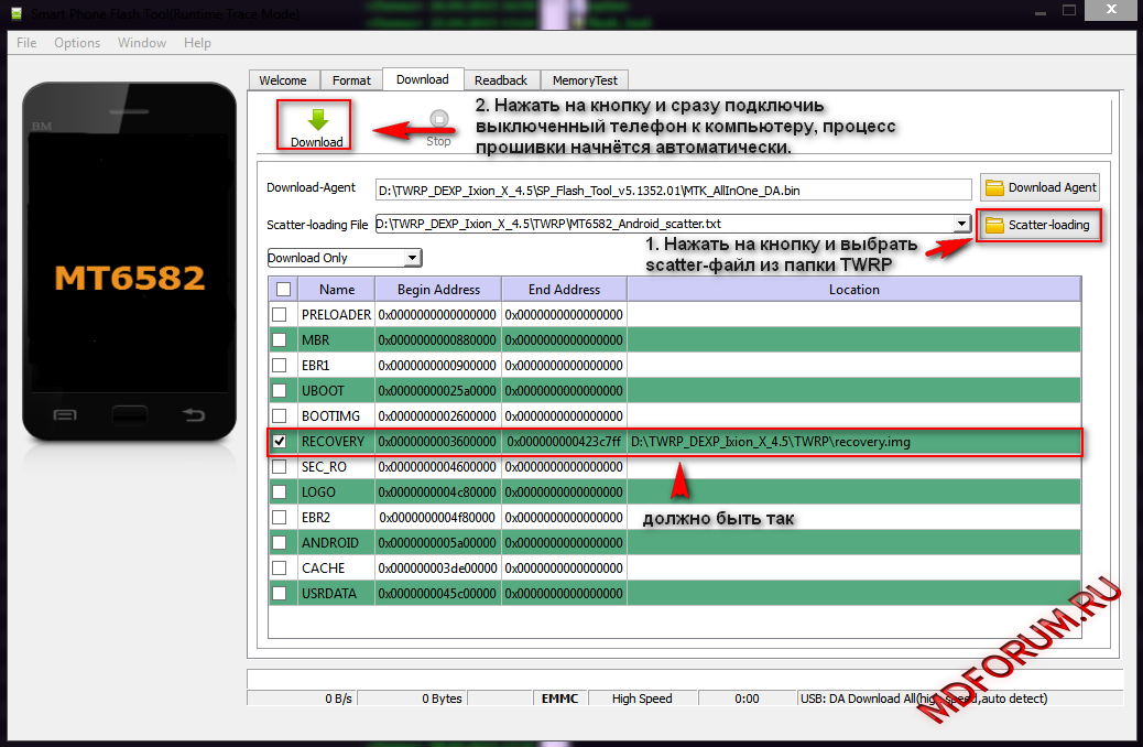

3. Запустить SP Flash Tool (flash_tool.exe), нажать на кнопку scatter-loading и выбрать файл MT6582_Android_scatter.txt из папки TWRP.
4. Нажать на кнопку Download и подключить выключенный смартфон к компьютеру, процесс прошивки рекавери начнётся автоматически.
5. Дождаться завершения. В конце выскочит окошко с зелёной "птичкой" и надписью Download Ok, после чего SP Flash Tool можно закрыть и отключить телефон от компьютера.
