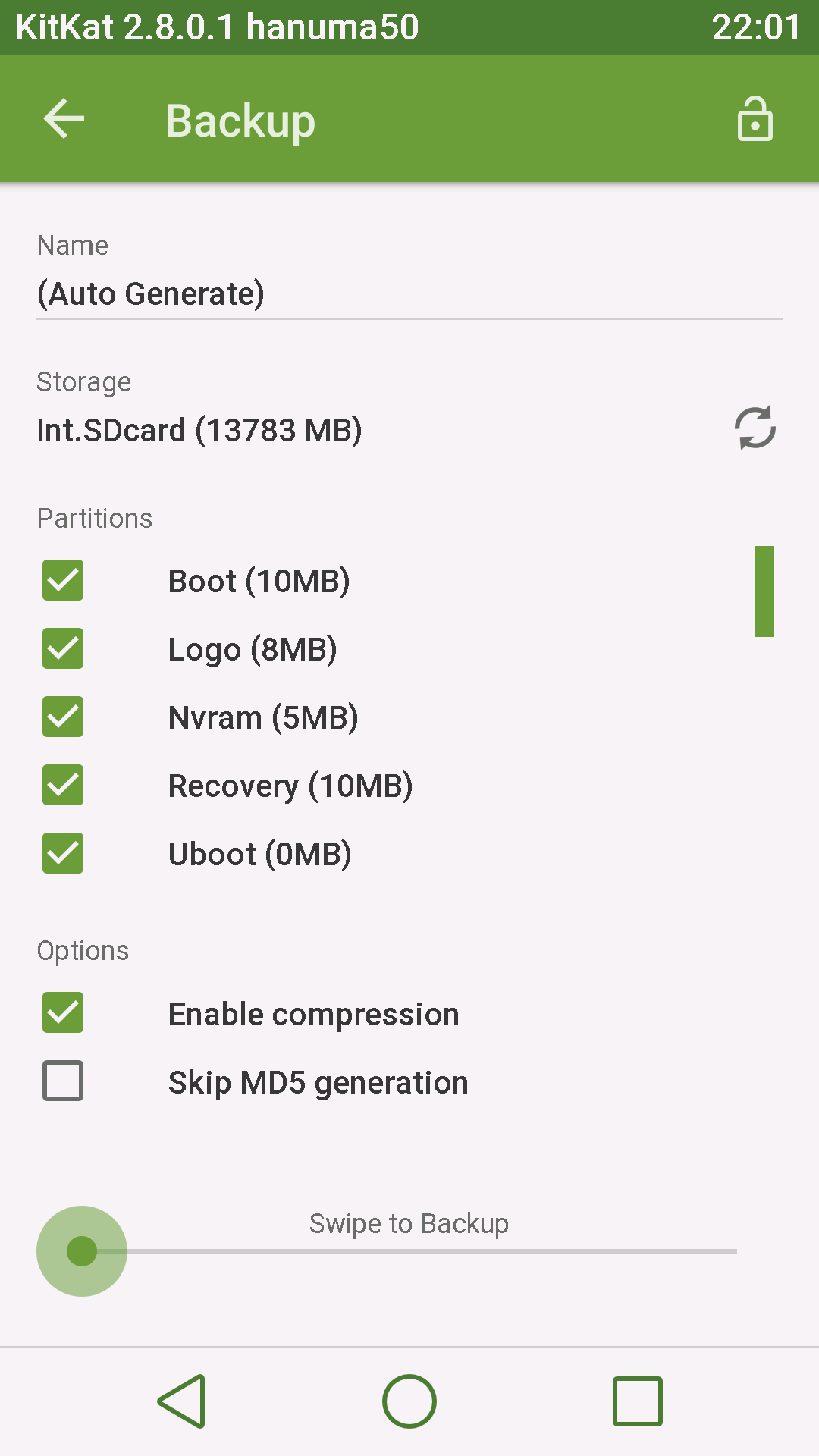

    6. Первым делом сделайте Backup в рекавери

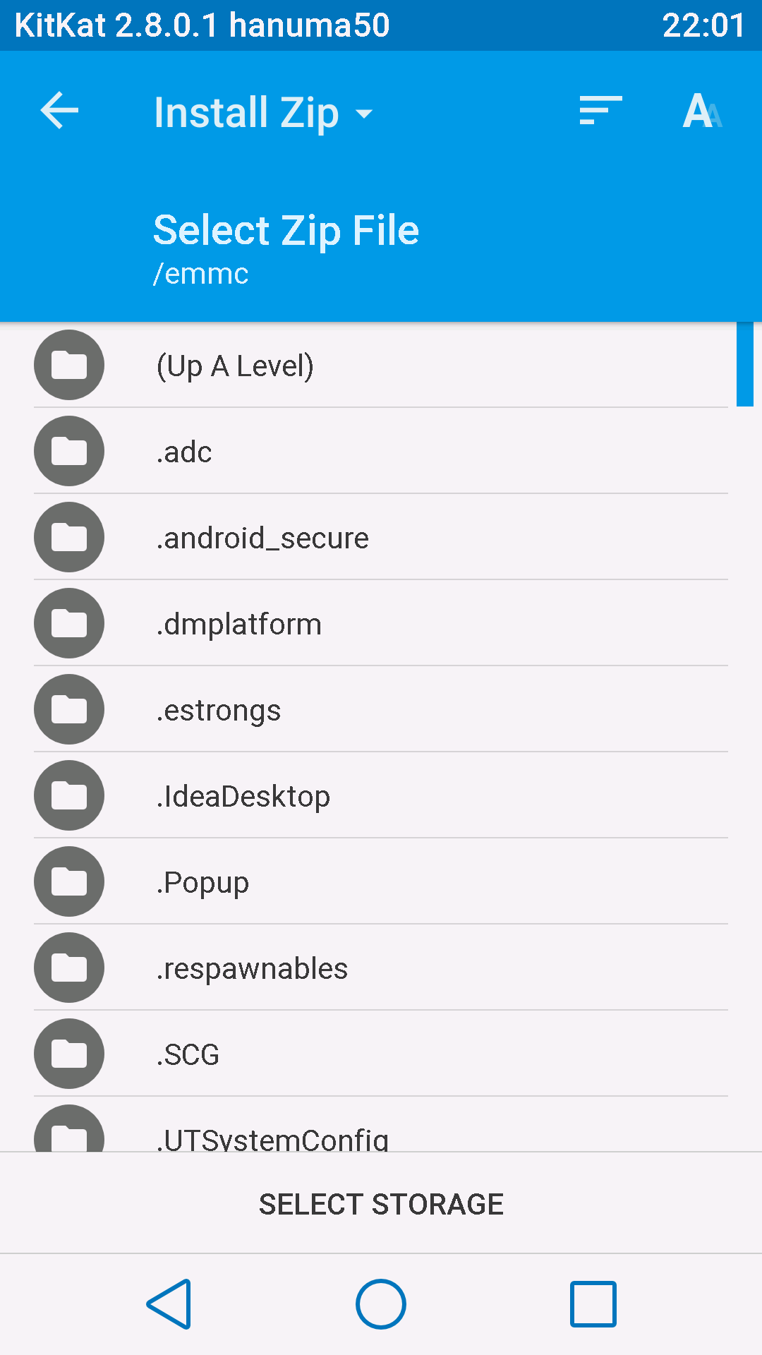

    7. Всё, можете пользоваться устройство с root правами и кастомным рекавери (из которого можно ставить прошивки, патчи, делать бэкапы и т.д.)

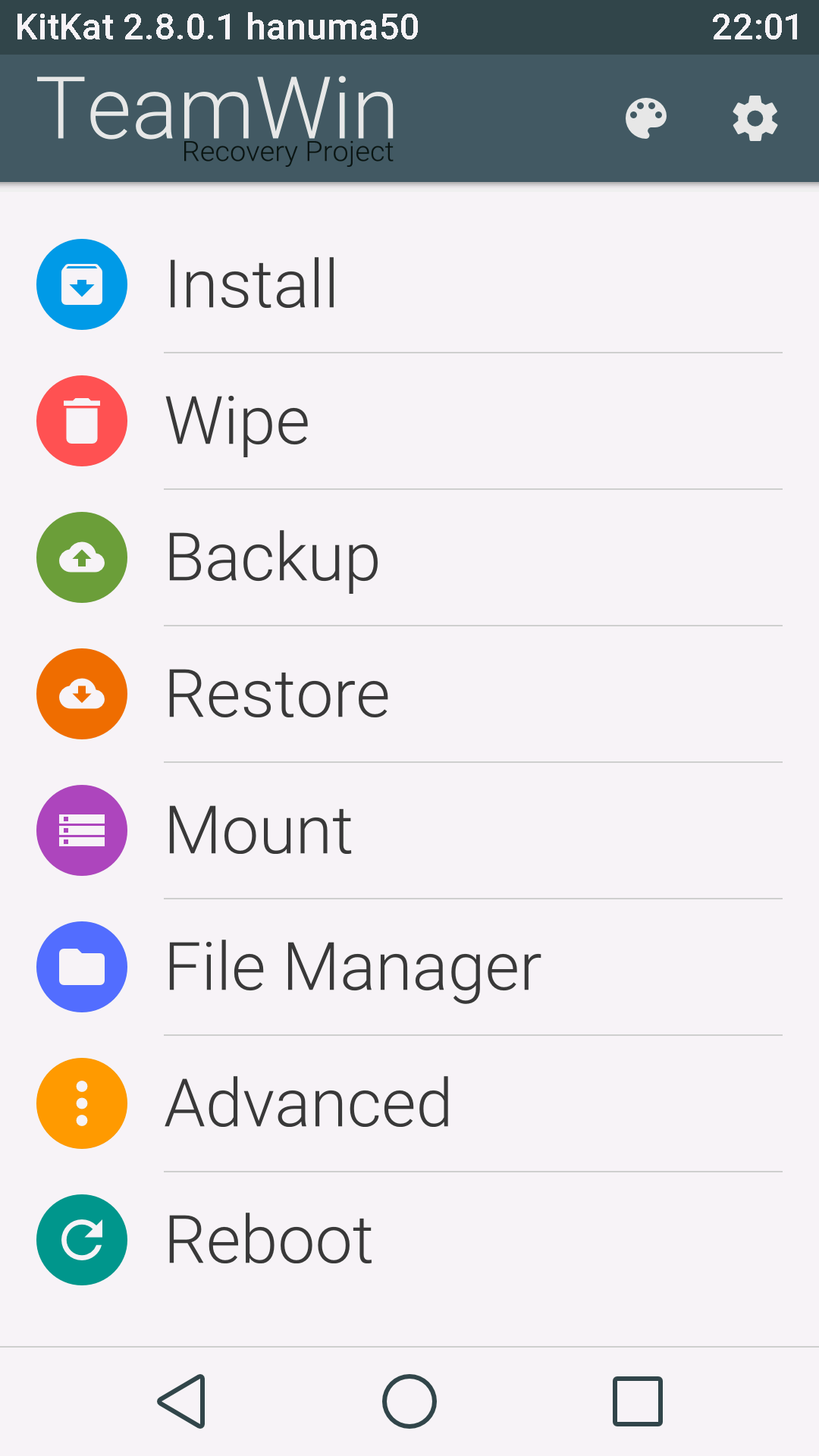

    Скриншоты TWRP Recovery:
