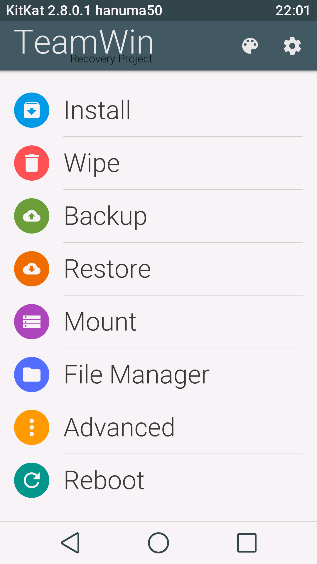

5. Всё TWRP установлен, теперь для того чтобы войти в рекавери, на выключенном телефон зажмите кнопку звук+ и питание и удерживайте её пока не попадёте в рекавери. Или же можете для этого использовать соответствующий пункт в Mobileuncle

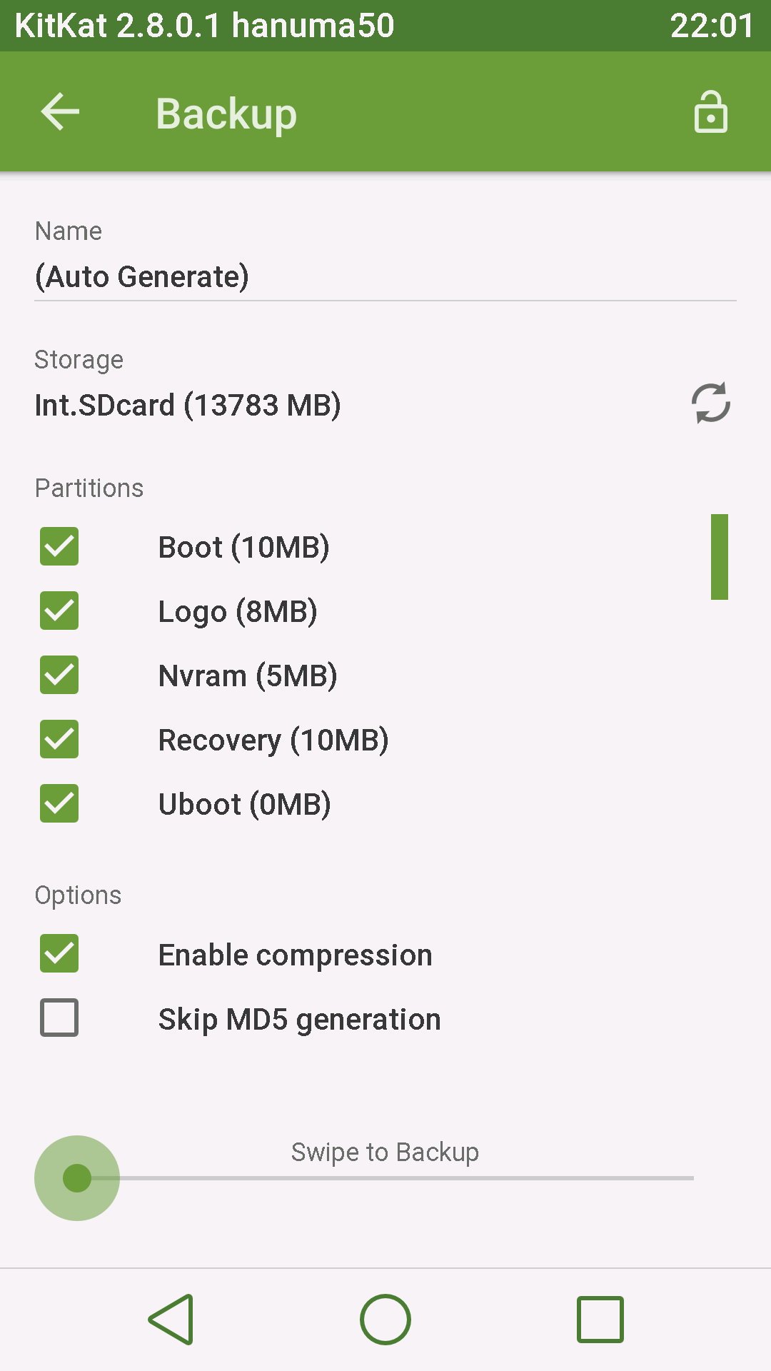

Рекомендую сразу после установки TWRP сделать полный бэкап системы из рекавери, так спать спокойней.
