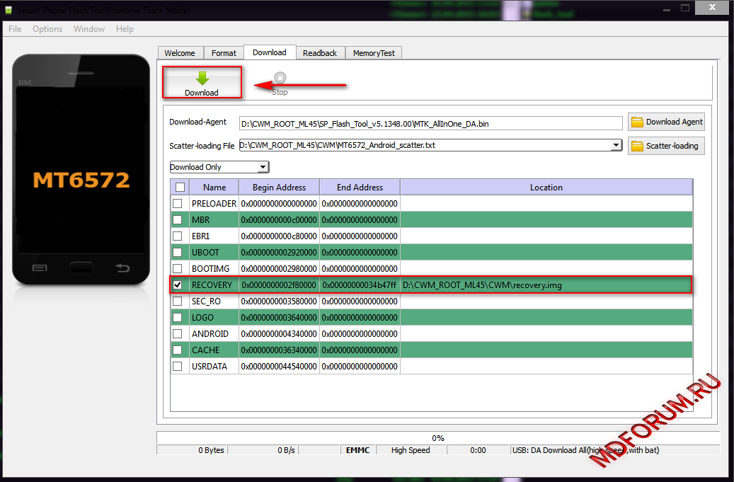

4. Запустить Sp Flash Tool. (Flash_tool.exe)

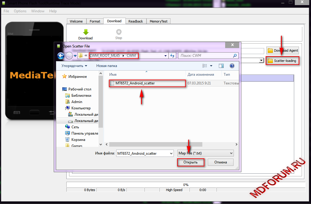

5. Нажать на кнопку scatter-loading и выбрать файл MT6572_Android_scatter.txt из папки CWM.
6. Нажать на кнопку Download и подключить выключенный телефон к компьютеру, если с драйверами всё нормально, то процесс прошивки начнётся автоматически. Дождаться окошка с зелёной "птичкой", после чего отключить телефон от ПК.
