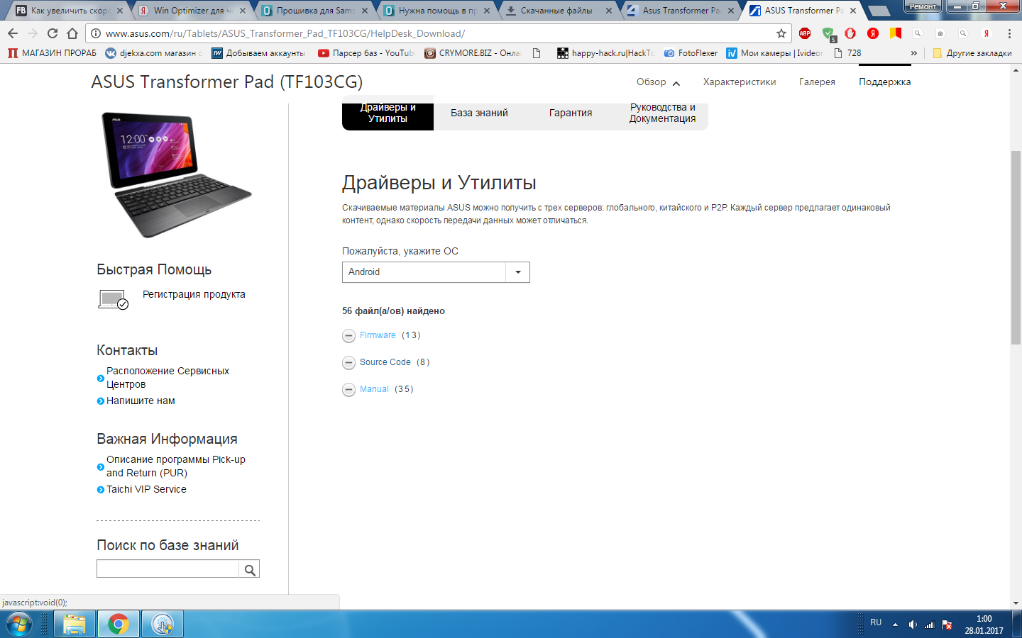

а какая ошибка при установке? скачай прошивку с оф. сайта, переименуй архив в K018_SDUPDATE.zip затем загрузись в рекавери и установи архив с прошивкой выбрав её через пункт apply update from sdcard в рекавери
Тебе надо на карту памяти кинуть файл прошивки,предварительно переименовав его так: K018_SDUPDATE
Файл обновления бери из шапки(по ссылке из оф сайта),кидай его на карту памяти просто в самый главный её раздел.
Выключаешь планшет путём долгого удержания кнопки питания.
Вставляешь карту памяти с файлом обновления в планшет.
Включаешь планшет с зажатой кнопкой громкости +
В появившемся меню выбери пункт RECOVERY,если такого нет или меню не появилось,то нажми кнопку громкости - и одновременно кнопки громкости + и в появившемся меню выбери APPLY UPDATE FROM SDCARD.
Ждёшь пока установится прошивка.
Потом выбери пункт меню REBOOT SYSTEM NOW.
Планшет включится и всё.
( В меню RECOVERY выбирать пункты надо нажатием кнопок громкости вниз или вверх,а подтверждать выбор надо нажатием кнопки питания).
