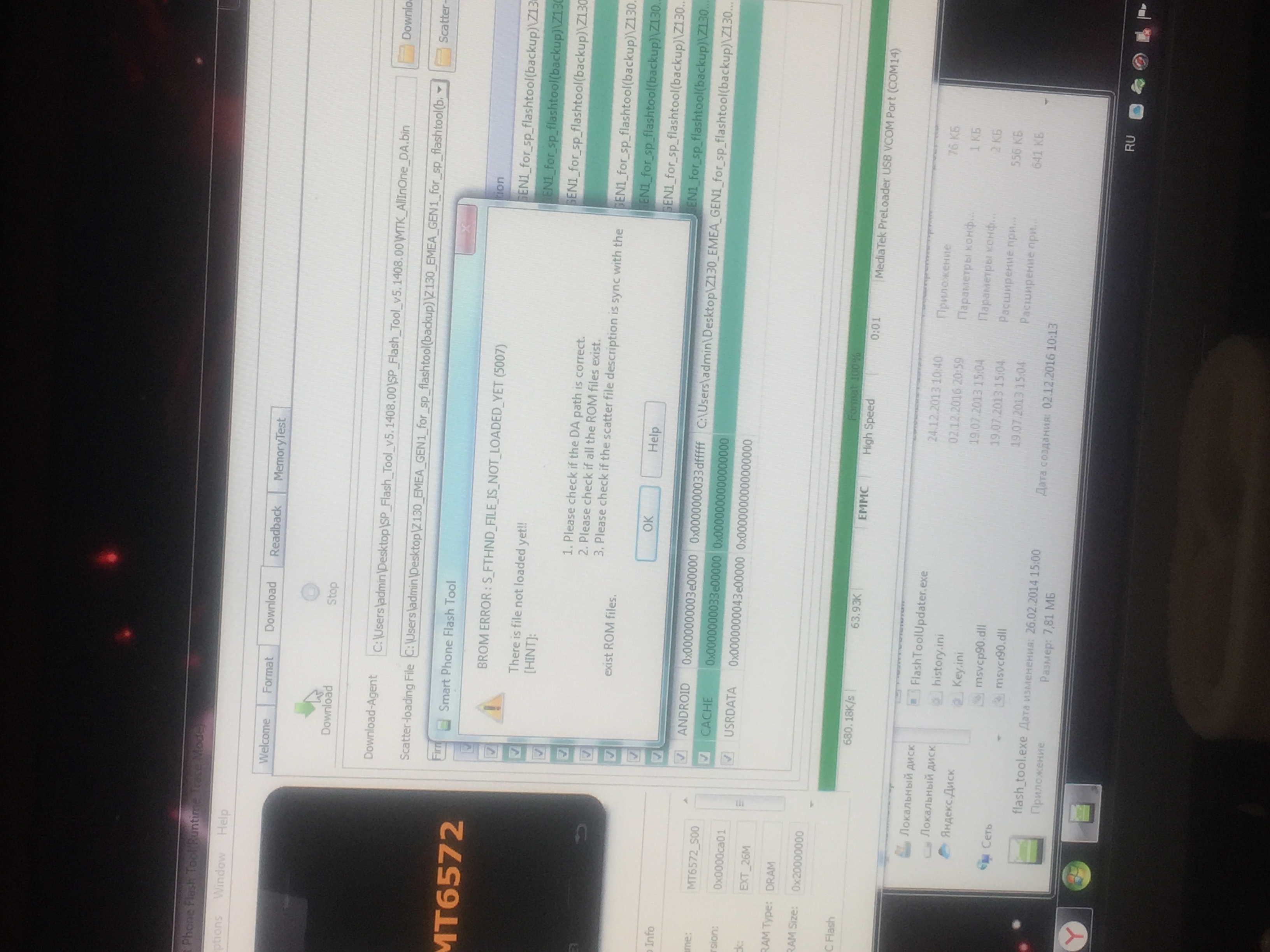

вот что теперь

Сообщение от djmeell
вот что теперь
ах, это бэкап, галочки ты поставил, а вот пути к образам не указал... так нельзя делать и так ты не прошьёшь
всё тоже самое
сделай скриншот
ошибка pmt changed for the rom it must be downloaded - это когда в scatter-файле и в ROM телефона разная разметка, если сменить режим на firmware-upgrade, то флэштул сделает переразметку
ещё попробуй сменить версию прошивальщика, но думаю проблема не в нём
