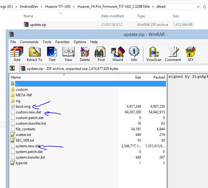

22.12.2016, 11:44
Henkey
21.12.2016
5
0
Сообщение от Fish
так скачай прошивку с оф. сайта в app и распакуй её с помощью Huawei Update Extractor
извлек update.zip (вложениями)
Нет recovery.img
экстрагируют System.new.dat и Custom.new.dat. Ничего либо.
22.12.2016, 16:21
Fish
17.08.2013
33,581
13244
Сообщение от Henkey
Нет recovery.img
я же написал как, тебе не архиватором нужно открывать, а распаковать с помощью Huawei Update Extractor
22.12.2016, 19:45
Henkey
21.12.2016
5
0
Сообщение от Fish
Насколько я понимаю, он может только извлечь update.app НЕ update.zip
22.12.2016, 20:38
Fish
17.08.2013
33,581
13244
Сообщение от Henkey
да!
в update.zip не будет рекавери, как правило в архивах для установки из самого рекавери лежит только распакованный раздел системы и ядро и больше ничего нет
как вариант ещё: узнать карту блоков и слить образы с самого телефона с помощью adb
а постой, он же на МТК, и на старой платформе мт6582, слей бэкап флэштулом по старой схеме: https://mdforum.su/showthread.php?t=17534 с помощью MTK Droid Tools, на выходе ты получишь нужные для тебя блоки
