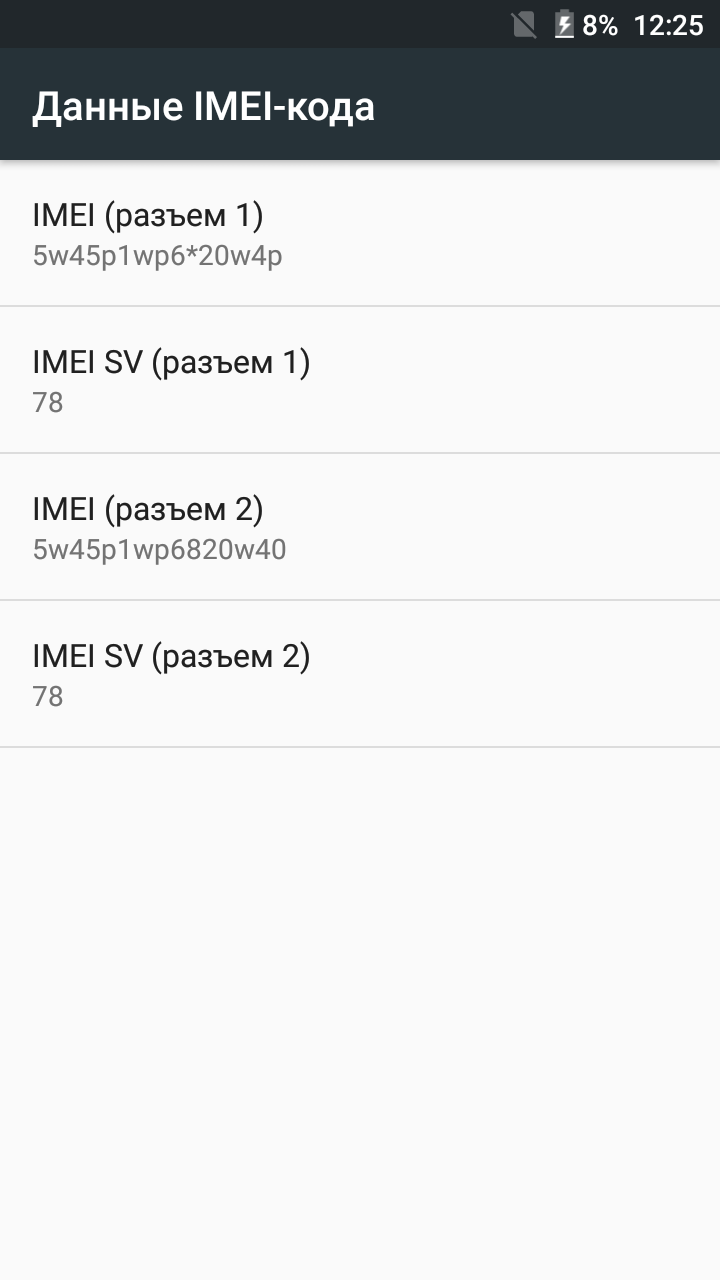

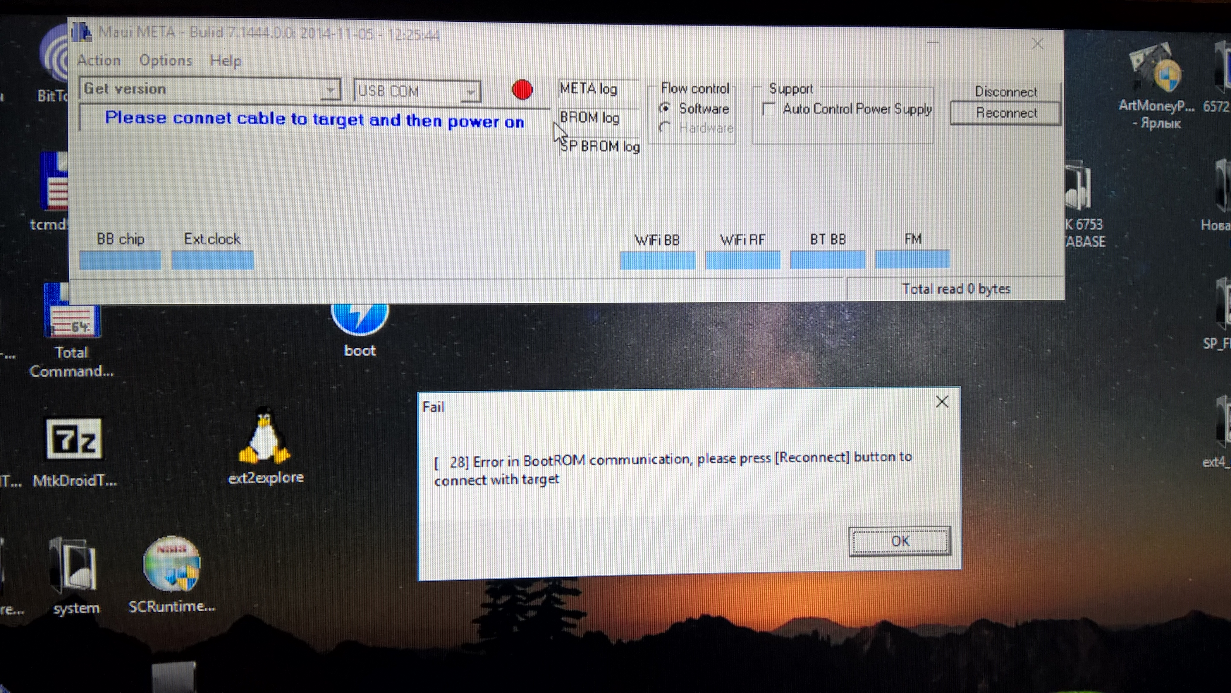

Fish, да есть планшет с двумя симками, еще вопрос, чем принципиально отличаются прошивки белорусская от русской? прошивал русской скаченной с 4 pda экран начал скакать вверх тормашками. да замены imei рут нужен обязательно? по инструкции восстановлению с того же 4pda ничего не вышло. MauiMETA определяет телефон, вписываю imei, сохраняю, перезапускаю телефон, в настройках пусто( Подключаю снова, считываю MauiMETA Imei'лы отображает те что я указывал
Сообщение от LNS_87
Fish, пробую подменой файлов тоже без результатно, Какие разрешения должны быть у файла MP0B_001? я выставлял все

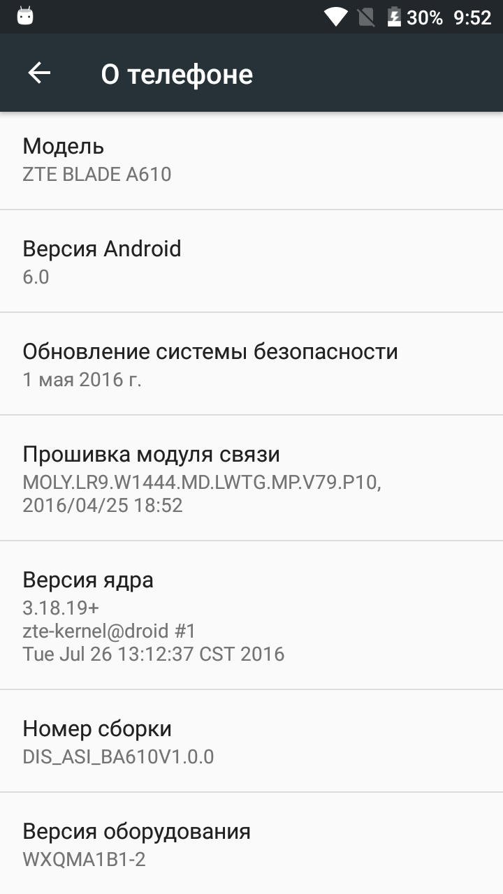

что-то мне подсказывает, что ты прошился прошивкой от life и у тебя слетела прошивка радиомодуля, а ты всё с имеями мучаешься
