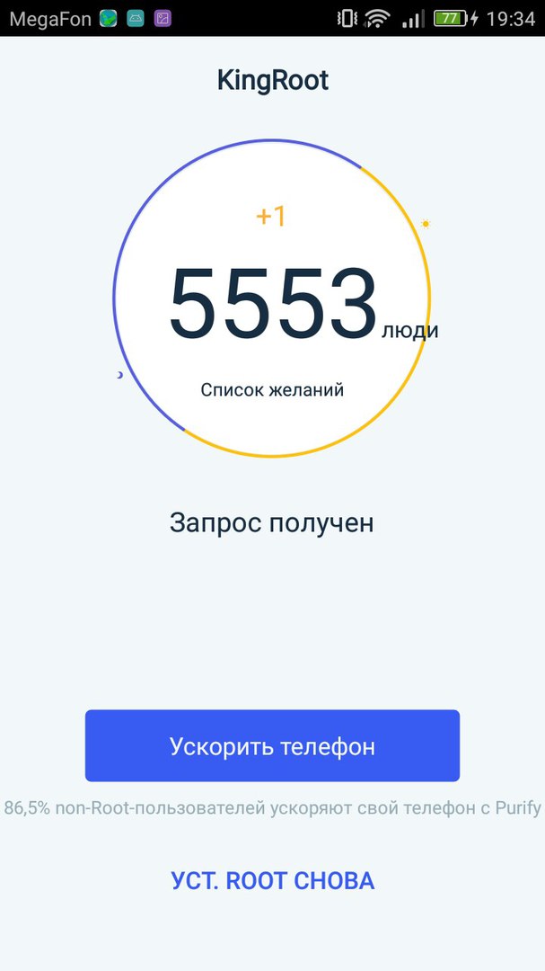

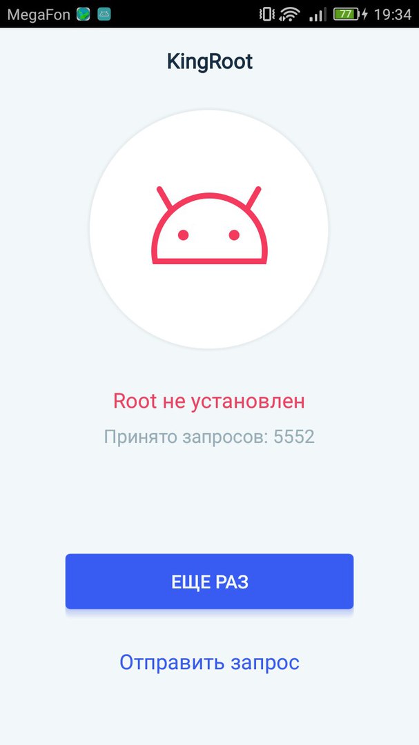

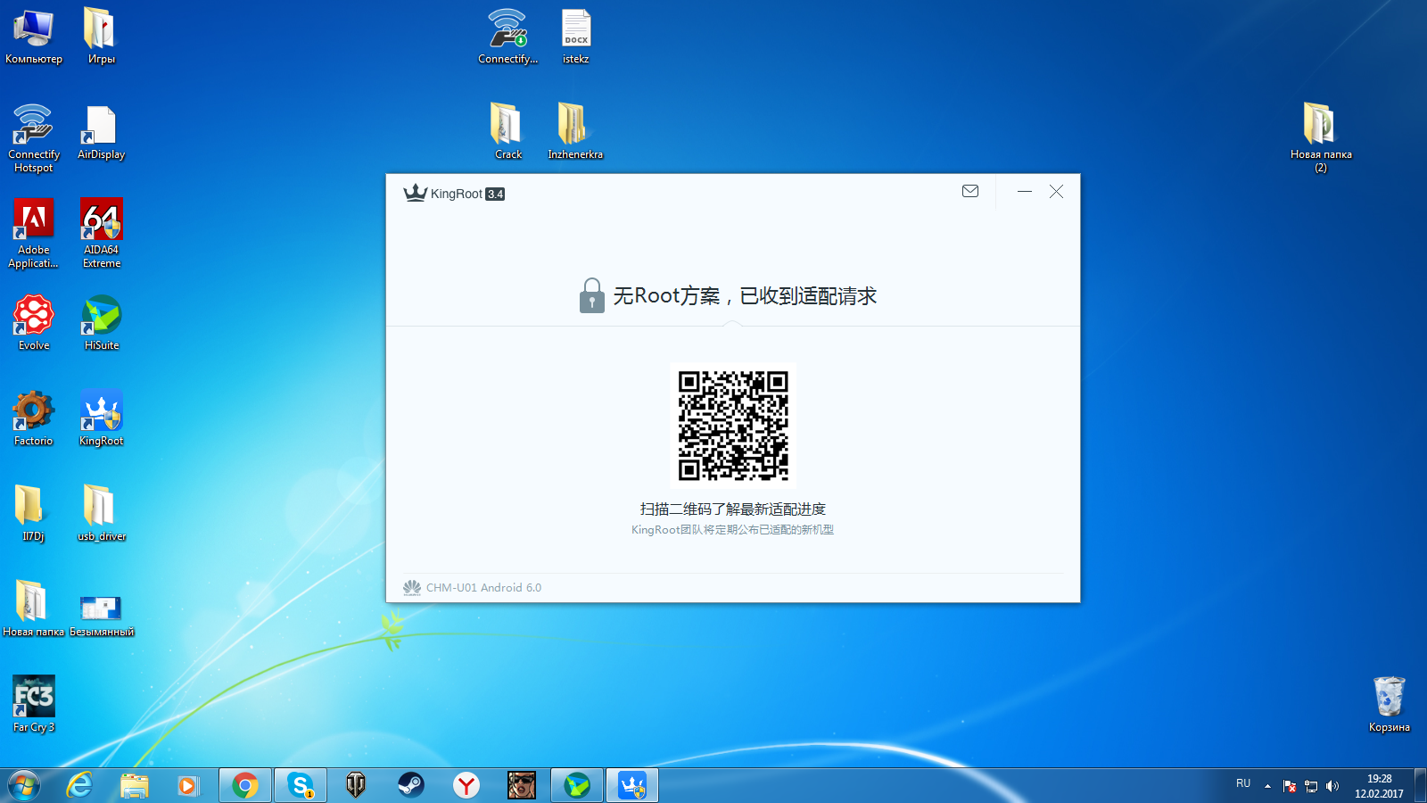

Далее пытаюсь получить рут через KingRoot но ничего не получается
Использовал King Root на пк, но вот что выдает он
А вот что происходит с версией для телефона

Дмитрий Таламаев, напиши модель, номер сборки прошивки и версию Андроид
если загрузчик разблокирован, то лучше просто прошить рекавери для своей модели и установить из него архив с SuperSU и будет нормальный 100% рут

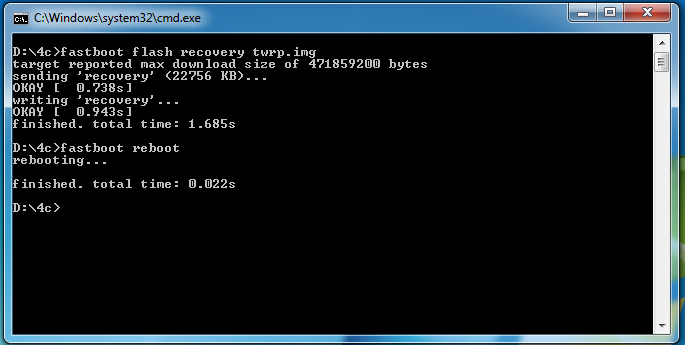

Инструкция по получению root прав на Huawei Honor 4c [Android 6.0]
1. Разблокировать загрузчик. Инструкция: https://mdforum.su/showthread.php?t=1459 2. Скачать архив 4C Root+TWRP by HassanMirza01@xda.zip из вложения к посту, распаковать. Архив SuperSU.zip поместить в корень карты памяти. 3. Перевести телефон в режим Fastboot. Для этого необходимо на выключенном телефоне зажать и удерживать вместе кнопки: ЗВУК ВНИЗ + ПИТАНИЕ 4. Зажать shift на клавиатуре и не отпуская его кликнуть правой кнопкой мыши по папке 4C Root+TWRP by HassanMirza01@xda, в меню выбрать "Открыть окно команд". 5. В командной строке ввести команду: fastboot flash recovery twrp.img и нажать enter, прошьётся рекавери. После этого ввести команду: fastboot reboot, телефон перезагрузится. 6. Загрузиться в рекавери. Для этого на выключенном телефоне зажать и удерживать вместе кнопки: ЗВУК ВВЕРХ + ПИТАНИЕ. 7. В TWRP recovery выбрать пункт Install -> выбрать в проводнике архив SuperSu.zip и согласиться с его установкой проведя пальцем внизу экрана. 8. После установки архива выбрать пункт reboot system. ВАЖНО! При выходе TWRP может предложить установить SU \ ROOT или что-то ещё -> ОБЯЗАТЕЛЬНО от всего ОТКАЗЫВАЕТЕСЬ. 9. Всё, загрузится в систему телефон уже с рутом.

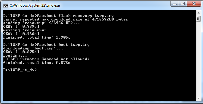

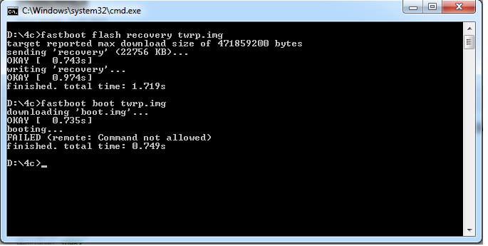

после чего? лог прошивки рекавери заскринь и покажи

Дмитрий Таламаев, хм, а попробуй ввести команду fastboot boot twrp.img сразу после прошивки рекавери, должно будет сразу на смарте загрузиться

Fish, Сначала думал мб не разблокировал загрузчик, но когда вхожу в режим фастбут пишет что телефон разблокирован

да нет, всё у тебя разблокировано, рекавери прошивается без ошибок
а постой, может прошивка возвращает после загрузки в систему стоковое рекавери обратно, попробуй сделать так: прошить рекавери, но команду fastboot reboot не вводить, принудительно выключить телефон и СРАЗУ загрузиться в рекавери, не загружаясь до этого в систему

Fish, в общем скачал, но результата 0
Пробовал и и сразу boot twrp и не дожидаясь загрузки
Выводится все тоже меню
