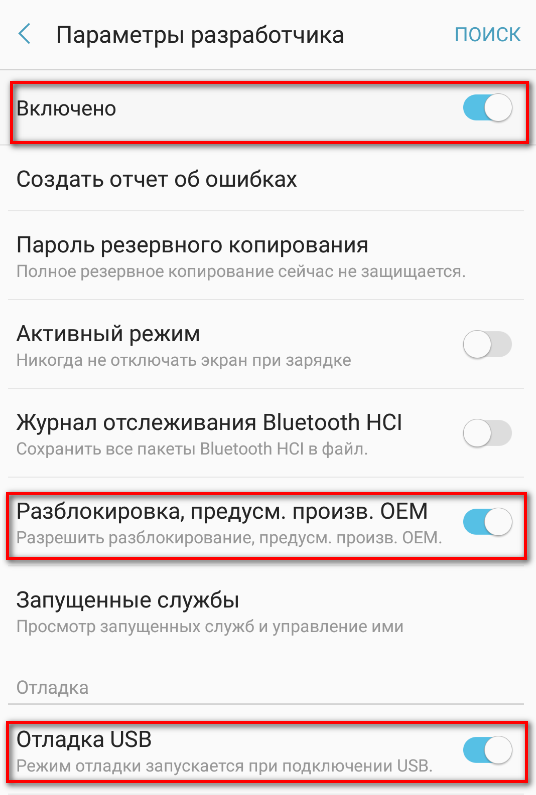

2. Перейти в Настройки -> Параметры разработчика -> Включить, активировать пункты Разблокировка предусм. произв. ОЕМ и Отладка USB.

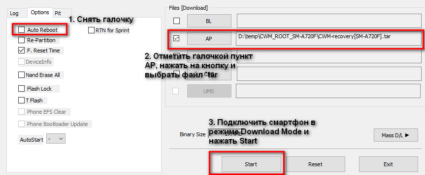

7. Запустить Odin3 v3.10.7.exe, открыть вкладку Options и снять галочку с Auto Reboot. Поставить галочку на против кнопки AP, нажать на кнопку и выбрать файл CWM-recovery[SM-A720F].tar из папки CWM_ROOT_SM-A720F
8. Перевести смартфон в режим Download Mode. Для этого на выключенном устройстве зажать и удерживать вместе кнопки: ЗВУК ВНИЗ + ПИТАНИЕ + "ДОМОЙ", держать их до появления меню, где подтвердить вход в режим загрузчика нажатием на кнопку ЗВУК ВВЕРХ
9. Подключить смартфон в таком состоянии к ПК, в программе Odin должен будет загореться порт (ID:COM).
10. Нажать Start в Odin, после чего прошьётся CWM recovery, в конце в Odin будет написано PASS! на зелёном фоне в одном из блоков, чуть выше ID:COM.

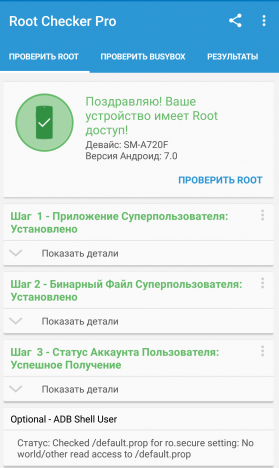

14. После установки архива возвращаетесь в главное меню (go back) и выбираете пункт reboot system, после чего смартфон перезагрузится в систему уже с рут правами.
ВАЖНО! После получения root прав не снимайте галочку с пункта "Разблокировка предусм. произв. ОЕМ" в опциях для разработчика -> получите bootloop, который лечиться только перепрошивкой.Cкачать:
