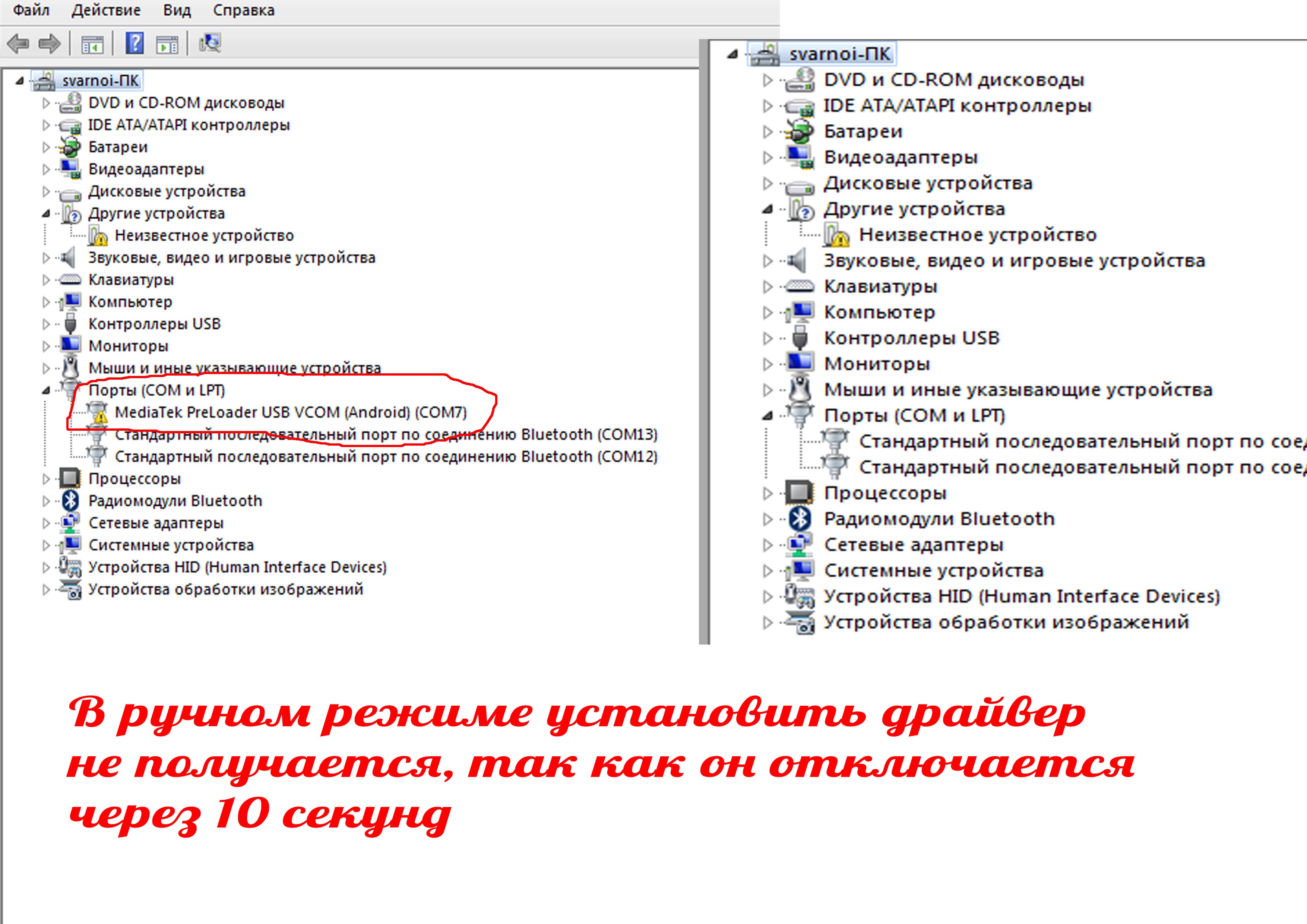

Не работает драйвер не ставится и прошивка в Флеш тул не заливается, что на ХР что на 7ке. Все телефоны прошиваются нормально этот ни как)))
а как определяется в выключенном состоянии в диспетчере устройств? в флэштуле ошибок нет?
Инструкция по установке драйвера для этого телефона не подходит))

Короче беда такая))) Принесли телефон билайн про4. (Со слов клиента)забыли графический ключ. потом посмотрели нашли в интернете и скинули, после этого включается выбераешь язык и следующий пункт файфай находит подкбчается но не включается до конца просто крутит и все)))) Я опять зашел в рекавери и там рекавери все на китайском хотя он должен быть на английском, получается что они удалили прошивку, но как так? И из-за этого не ставятся драйвера на пк!!!!! вот как то так)))

и чем же она не подходит? почисти драйвера связанные с preloader'ом и затем установи один, корректный

а причём драйвера вообще к прошивке? если в рекавери грузится, значит загрузчик не стёрт, следовательно и драйвер поставить можно
