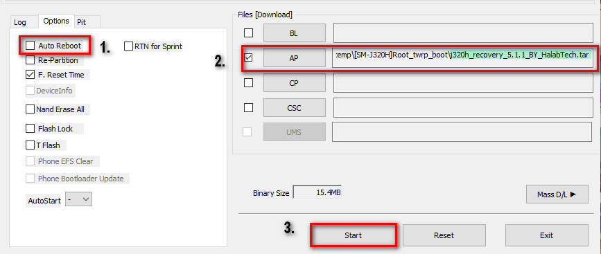

    5. Нажать кнопку AP и выбрать файл j320h_recovery_5.1.1_BY_HalabTech.tar, перейти в Options и снять галочку с Auto reboot, затем нажать Start.

    6. Дождаться окончания прошивки TWRP recovery. Затем извлечь аккумулятор и вставить его обратно. Загрузиться в TWRP. (на выключенном устройстве зажать кнопки ЗВУК ВВЕРХ + домой + питание)

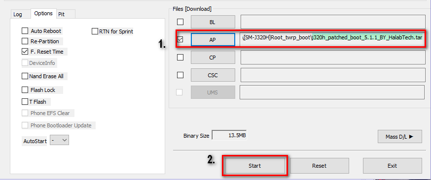

    9. Вставить акб на место, перевести телефон в режим Download mode, нажать на кнопку AP в Odin и выбрать файл j320h_patched_boot_5.1.1_BY_HalabTech.tar, затем нажать Start.

    10. Передёрнуть батарейку и включить. После загрузки в ОС рут права уже будут.

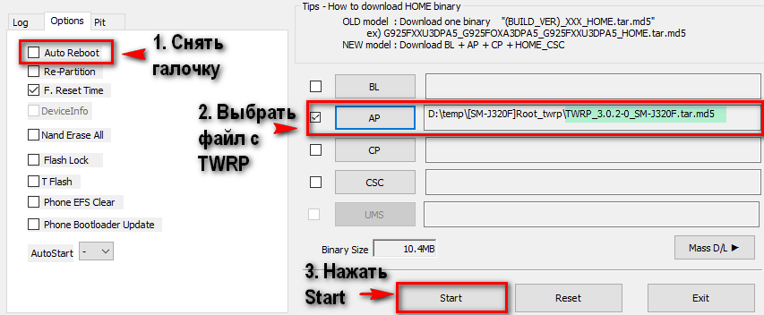

    3. Запустить Odin, в опциях снять галочку с Auto Reboot, нажать на кнопку AP и выбрать файл TWRP_3.0.2-0_SM-J320F.tar.md5
    4. Подключить телефон к ПК и нажать Start.

    5. После завершения прошивки отключить телефон от ПК. Доастать батарейку и вставить обратно. Затем, СРАЗУ! загрузиться в TWRP -> для этого нужно зажать кнопки: увеличения громкости + домой + вкл. питания.
    6. В TWRP выбрать пункт Install -> выбрать архив SuperSU.zip и установить его проведя пальцем внизу экрана. Затем выбрать пункт Reboot -> system ТУТ ВАЖНО! При выходе рекавери предложит установить Fix root | SU -> ОБЯЗАТЕЛЬНО откажитесь, иначе получите bootloop (циклическую перезагрузку) и нужно будет перепрошиваться!
    7. Всё! После этого телефон загрузится в систему уже с рут правами.

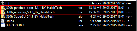

    открываю папку и там пусто! как быть?
  • Старый 29.08.2017, 19:51
    Сообщение от ektomorf
    какую папку?
  • Старый 30.08.2017, 01:54
    Сообщение от Fish
    какую папку?
    ну вот где 5 пункт. нажимаю ап и иду по нужному пути и открываю папку и там пусто. как бы нет подходящего файла. хотя все согласно инструкции делаю!
  • Старый 30.08.2017, 03:54
    только что скачал, проверил, всё там есть:

    в какой ты папке ищешь я не знаю...

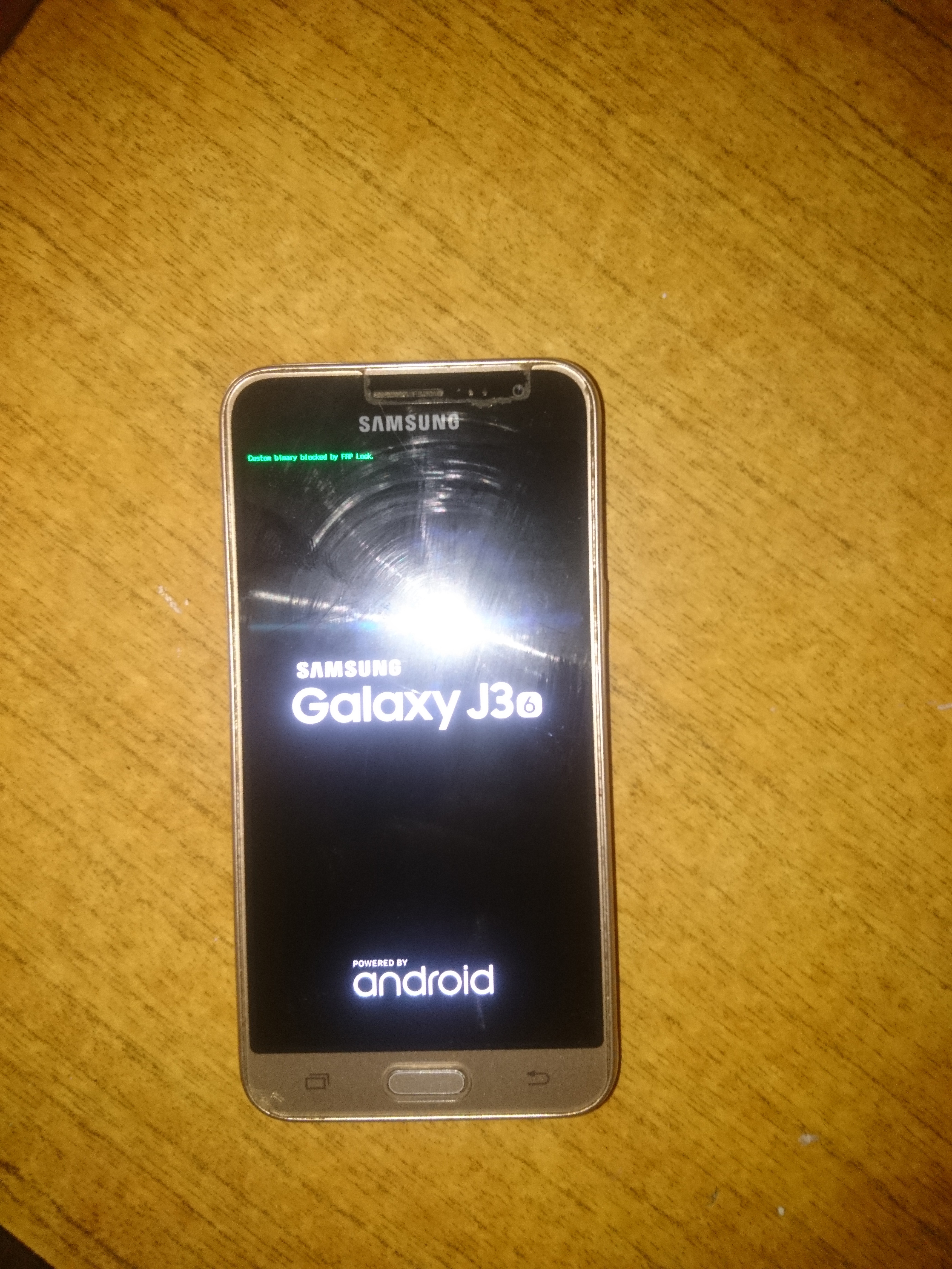

    Внимание после прошивки не отключайте "Разблокировка OEM предусмотренная производителем"!
    Иначе после перезагрузки получите "Custom binary blocked by frp lock"
