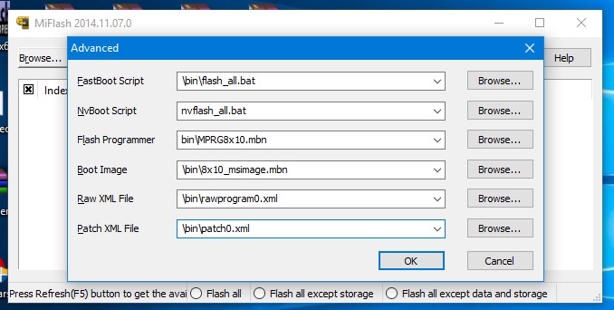

2)Устанавливаем MiPhone20141107 и запускаем , на вкладке BROWSE выбираем папку где лежит папка bin, затем расставляем все файлы на вкладке BROWSE –ADVANCED как показано на картинке
