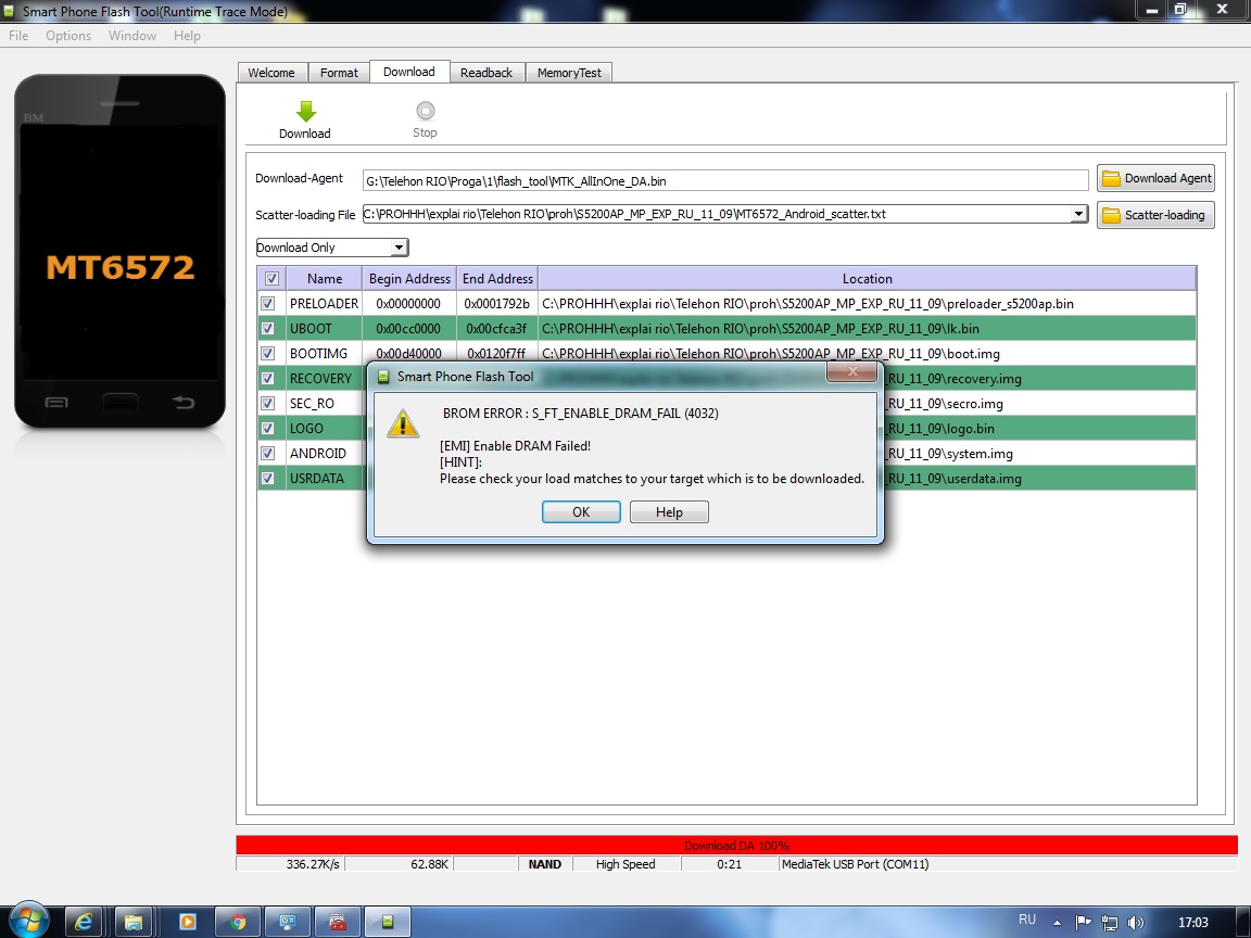

Привет. Помогите, перелопатил форум пробовал столько всякого что уже запутался что делал. Принесли explay rio play , сначала зависал на 2 заставке, первая была explay powered android потом цветная explay rio play. Первый раз прошил на обычную все заработало, выключил телефон и отдал, потом говорят мол не включается и не заряжается, забрал и правда теперь зависает на первой заставке. при подключении зарядки, на дисплее появляется анимация батареи на она не пополняется и светодиод зарядки красным не горит. Прошил другой прошивкой, ничего, потом прошил опять той же прошивкой тоже ничего. Уже пробовал и download only, firmware update, и format+download. ничего не помогает. Версия флештула 5.14. Прошивал и без батареи, все шьется а толку нет. Дайте плиз точку старта с чего начать чтоб его реанимировать? уже запутался, вроде где то натыкался на инстукцию восстановление полного кирпича, но в шапке нет и найти не могу. В флештуле во вкладке memory test дает следующее:
Спойлер
Internal RAM:
Size = 0x00020000 (128KB)
External RAM:
Type = DRAM
Size = 0x20000000 (512MB/4096Mb)
NAND Flash:
ERROR: NAND Flash was not detected!
EMMC:
EMMC_PART_BOOT1 Size = 0x0000000000400000(4MB)
EMMC_PART_BOOT2 Size = 0x0000000000400000(4MB)
EMMC_PART_RPMB Size = 0x0000000000400000(4MB)
EMMC_PART_GP1 Size = 0x0000000000000000(0MB)
EMMC_PART_GP2 Size = 0x0000000000000000(0MB)
EMMC_PART_GP3 Size = 0x0000000000000000(0MB)
EMMC_PART_GP4 Size = 0x0000000000000000(0MB)
EMMC_PART_USER Size = 0x00000000e9000000(3728MB)
============ RAM Test ============
Data Bus Test:
[D0]
[D1]
[D2]
[D3]
[D4]
[D5]
[D6]
[D7]
[D8]
[D9]
[D10]
[D11]
[D12]
[D13]
[D14]
[D15]
[D16]
[D17]
[D18]
[D19]
[D20]
[D21]
[D22]
[D23]
[D24]
[D25]
[D26]
[D27]
[D28]
[D29]
[D30]
[D31]
OK!!
Address Bus Test:
[A1]
[A2]
[A3]
[A4]
[A5]
[A6]
[A7]
[A8]
[A9]
[A10]
[A11]
[A12]
[A13]
[A14]
[A15]
[A16]
[A17]
[A18]
[A19]
[A20]
[A21]
[A22]
[A23]
[A24]
[A25]
[A26]
[A27]
[A28]
OK!!
RAM Pattern Test :
Writing ...
OK!!
Increment/Decrement Test:
Writing...
OK!!
А теперь вообще перестал включаться, хотя прошивается без проблем.
