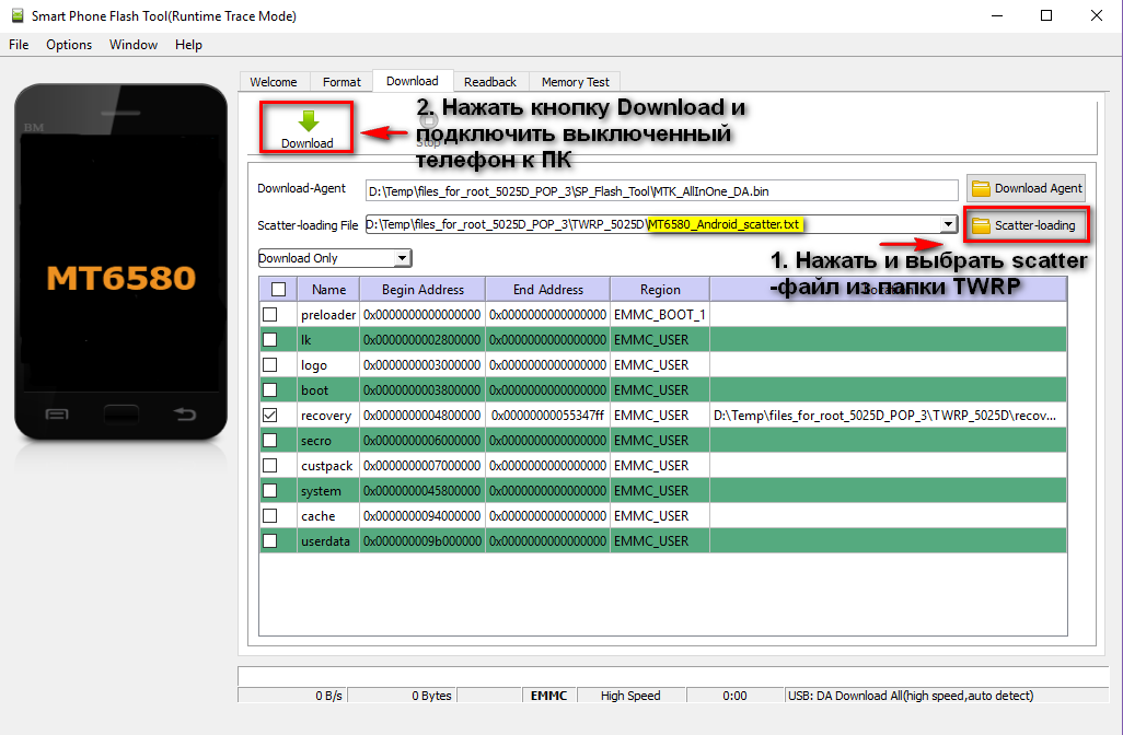

4. Запустить flash_tool.exe из папки SP_Flash_Tool, нажать на кнопку scatter-loading и выбрать файл MT6580_Android_scatter.txt из папки TWRP_5025D, всё должно выглядеть так, как на скриншоте ниже.
5. Нажать кнопку Download и сразу подключить выключенный смартфон к компьютеру, прошивка TWRP recovery начнётся автоматически. Если у вас после подключения ничего не происходит -> проблема в неустановленном драйвере.
