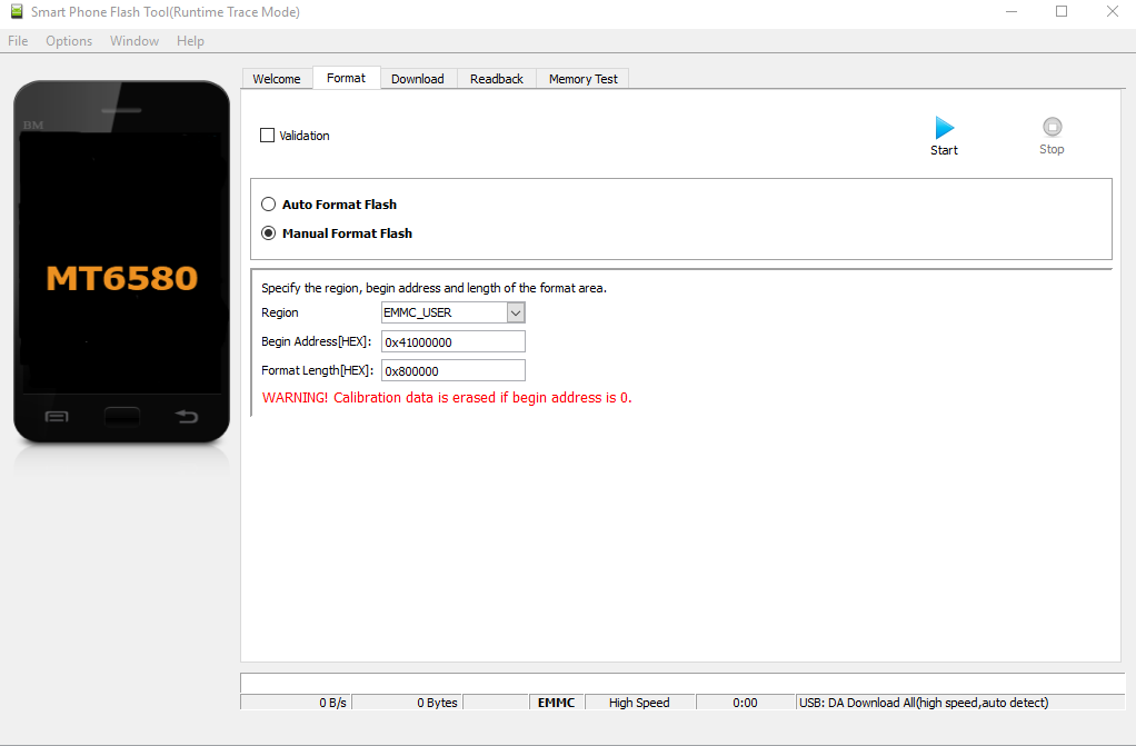

Способ 3. Форматирование раздела FRP
Тема: Инструкция по сбросу аккаунта google. Форматирование раздела FRP (Factory Reset Protection)
Начинаете сразу со второго пункта инструкции, узнавать адрес и размер раздела FRP вам самостоятельно не нужно, вот они:
begin adress - 0x41000000
format length - 0x800000
всё должно быть так, как на скриншоте:
