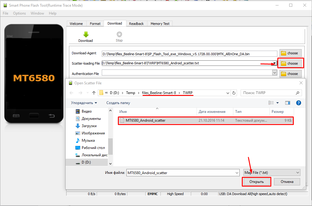

    4. Нажать кнопку choose напротив scatter-loading и выбрать scatter-файл из папки TWRP

    не получается залить TWRP ! всё делаю по инструкции прошивка встаёт нормально без ошибок,телефон включается работает.когда пытаюсь залить recovery вылетает такая ошибка
    PMT changed for ROM;It must be downloaded.
    Please select "Format All+Download" scene and try again!
  • Старый 08.10.2017, 13:23
    Сообщение от dustum
    скопируй файл MT6580_Android_scatter.txt из папки с прошивкой в папку с recovery.img, с заменой согласись
    ошибка эта из-за scatter-файла, разметка в нём и телефоне отличается
