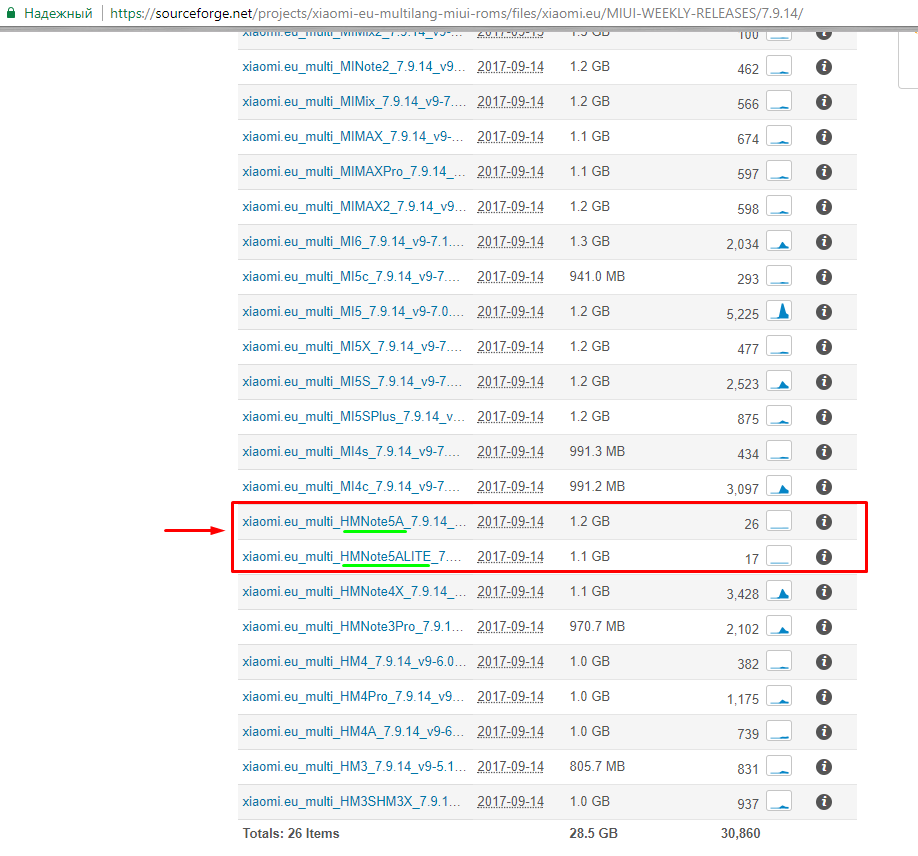

- Переходите по ссылке выше, выбираете версию прошивки (есть еженедельная - обновляется каждую неделю (weekle), или стабильная (stable))
- Далее открываете папку с самой свежей версией и ищите архив, где есть в имени HMNote5A (для версии Prime с отпечатком пальца) или HMNote5ALITE (для версии без отпечатка пальца). Не нашли? ищите в другой папке, если нет версии stable -> ищите еженедельную. Скриншот:

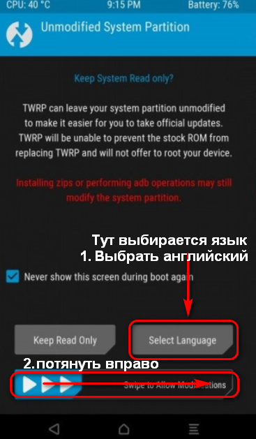

5. Запускаете файл Flash_TWRP.bat и жмёте любую кнопку на клавиатуре, когда вас об этом попросят (надпись "press any key to continue ..."), в самом конце запустится TWRP, оно будет на китайском, выбираете английский язык и проводите пальцем вправо внизу экрана ("swipe to allow modification"):
