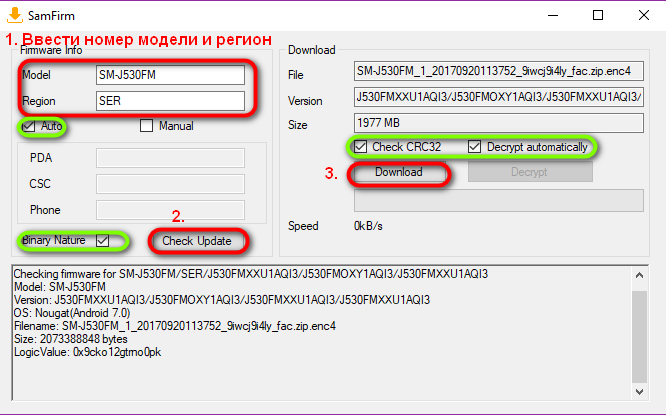

Как скачать прошивку с помощью Samfirm
- Установить NET Framework 3.5, Microsoft Visual C++ 2008 Redistributable Package (x86) и Microsoft Visual C++ 2010 Redistributable Package (x86) (если не установлены)
- Скачать архив SamFirm.zip из вложения к посту. Распаковать на компьютере.
- Запустить SamFirm.exe
- Ввести номер модели и нужный регион (SER - Россия)
- Раставить галочки, как показано на скриншоте
- Нажать кнопку Download, после чего скачается последняя, из доступных на данный момент, многофайловая (сервисная) прошивка
