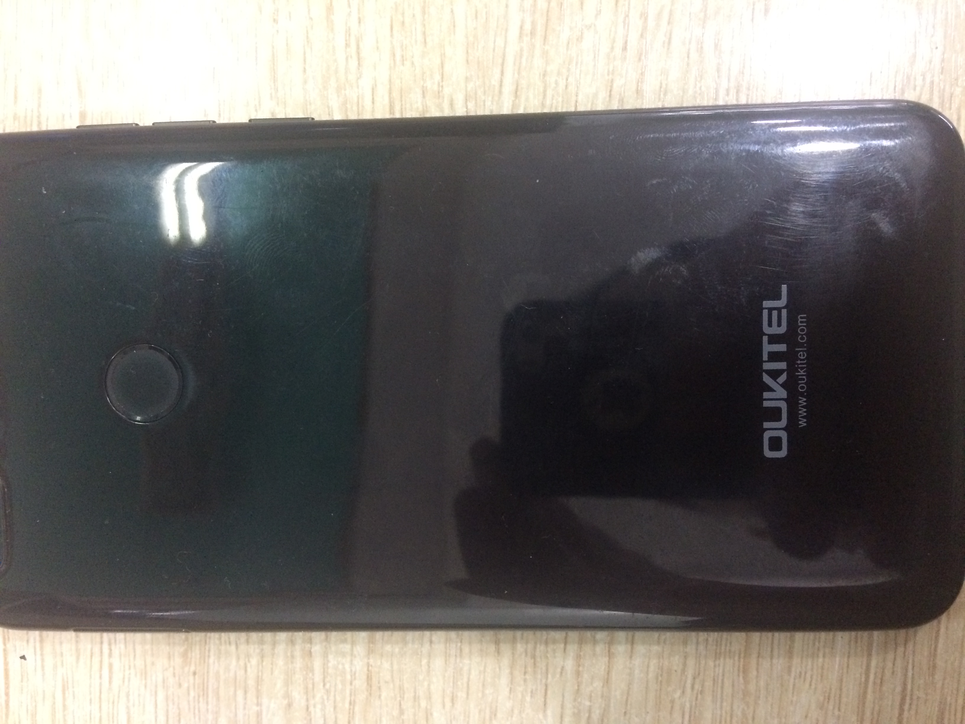

У меня ничего не написано вот только это

Android какой версии?
скорее всего вторая ревизия, пробуй залить вот эту прошивку
