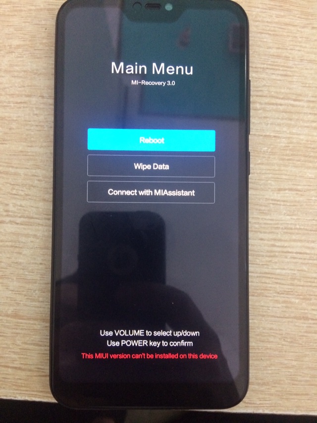

всем привет, кто столкнулся с таким проблемой ???? редми 6 про при обновлении не включается this MIUI vrsion can not be installed on this device
написано "данная версия не может быть установлена на это устройство"
А, всё, понял. Это у тебя после установки обновления на v 9.6.4.0.ODMMIFD. Верно?
Если у тебя загрузчик разблокирован (или есть хотя бы заявка), то проблема легко решается с помощью MiUnlock (первый раз или повторно нужно разблокировать загрузчик и телефон запустится).
Если загрузчик закрыт и заявка подана не была -> прочти этот пост: https://4pda.ru/forum/index.php?show...ost&p=76764403

загрузчик заблокирован заявка не подана к сожалению
щас читаю вашу статью

просто нужно авторизованный аккаунт от сиаоми чтоб полностью прошить такие телефоны
вопрос : есть у Тебя авторизованный аккаунт от сиаоми ????
