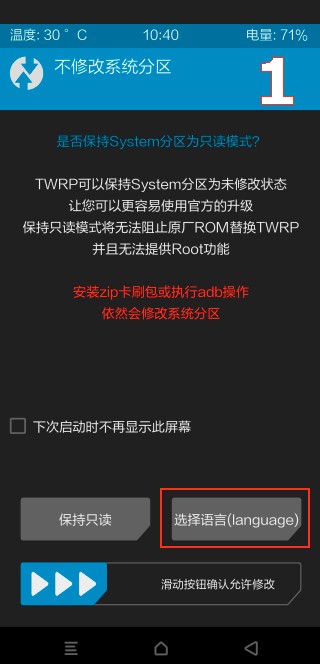

3. Запустить файл Flash_TWRP.bat и дождаться прошивки рекавери. Затем сразу в него загрузиться зажав кнопки: ЗВУК ВВЕРХ + ВКЛ (кнопку включения после вибрации отпустить, кнопку увеличения громкости продолжить держать до тех пор, пока не запустится TWRP).

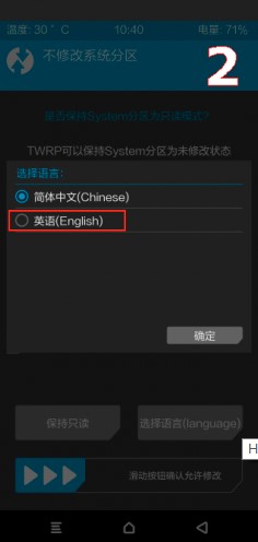

4. По дефолту TWRP на китайском. Сменить язык на английский.
5. Разрешить модифицировать раздел system передвинув ползунок вправо внизу экрана.
