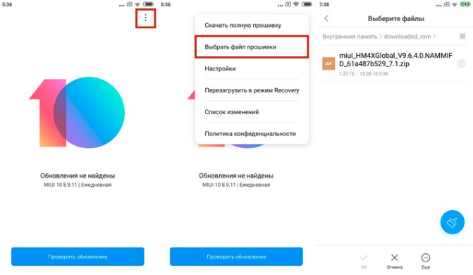

Установка прошивки для recovery через "три точки"
1. Скачать архив с прошивкой для recovery во внутреннюю память телефона.
2. Зайти в 'О телефоне', нажать 'Обновление системы', нажать значок ‘…’ в правом-верхнем углу экрана, в появившемся списке выбрать пункт меню ‘Выбрать файл прошивки’, затем выбрать архив с прошивкой
3. Дождаться завершения установки
