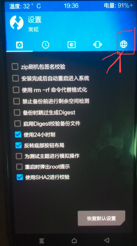

3. Запустить файл Flash_TWRP.bat и несколько раз нажать enter на клавиатуре (когда попросят). Прошьётся TWRP и сразу запустится.
4. Разрешить модификацию системы сдвинув ползунок вправо внизу экрана.
