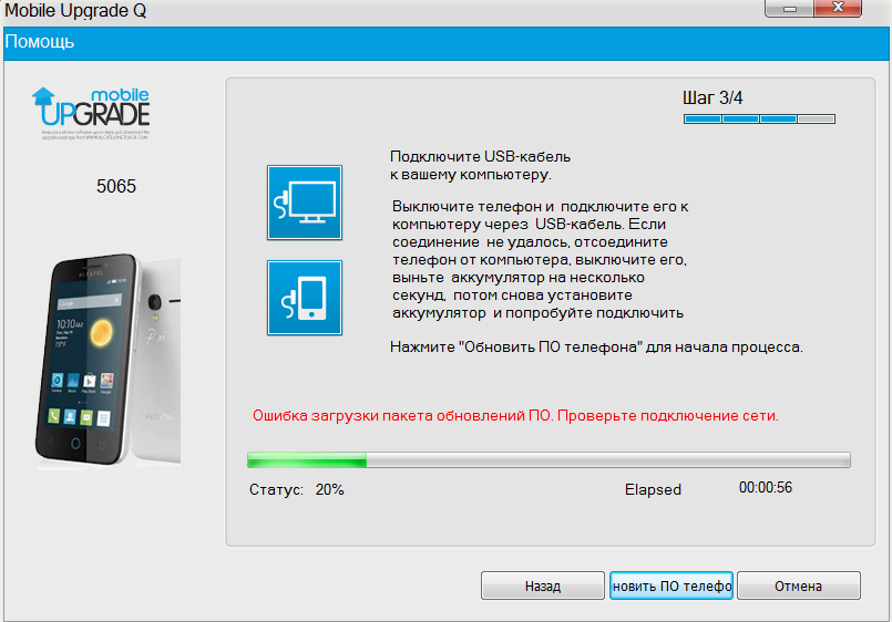

Смартфон неожиданно включается на 20% и пишет ошибка обновлений!

Сообщение от urfin19
серваки алкателя, в них проблема
p.s. часто решает проблему смена версии MobileUpgrade

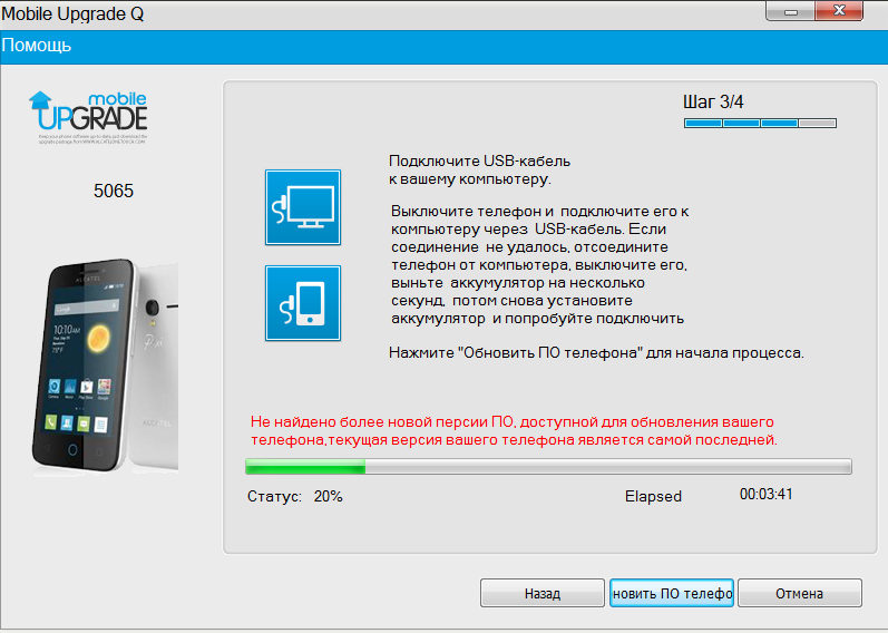

Какой версией программы пользоваться, подскажите!

Подскажите ,что делать дальше ?
так а если кнопку "обновить" нажать? программа должна ставить, на сколько я помню и текущую прошивку
