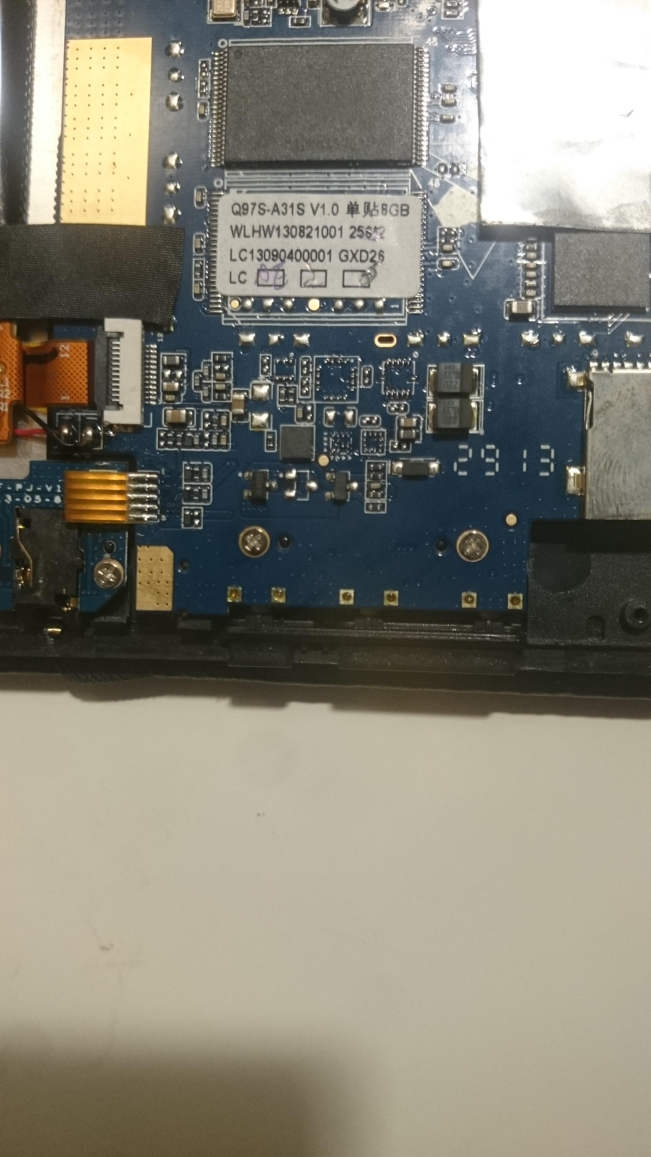

и дайте пож.фото материнки
такая? https://cs5-1.4pda.to/10029440.jpg

там правее наклейки ,есть надпись на материнке-увеличьте плиз
просто я ранее искал для такой материнки
мне именно надо увидеть версию материнки,что именно написано на текстолите

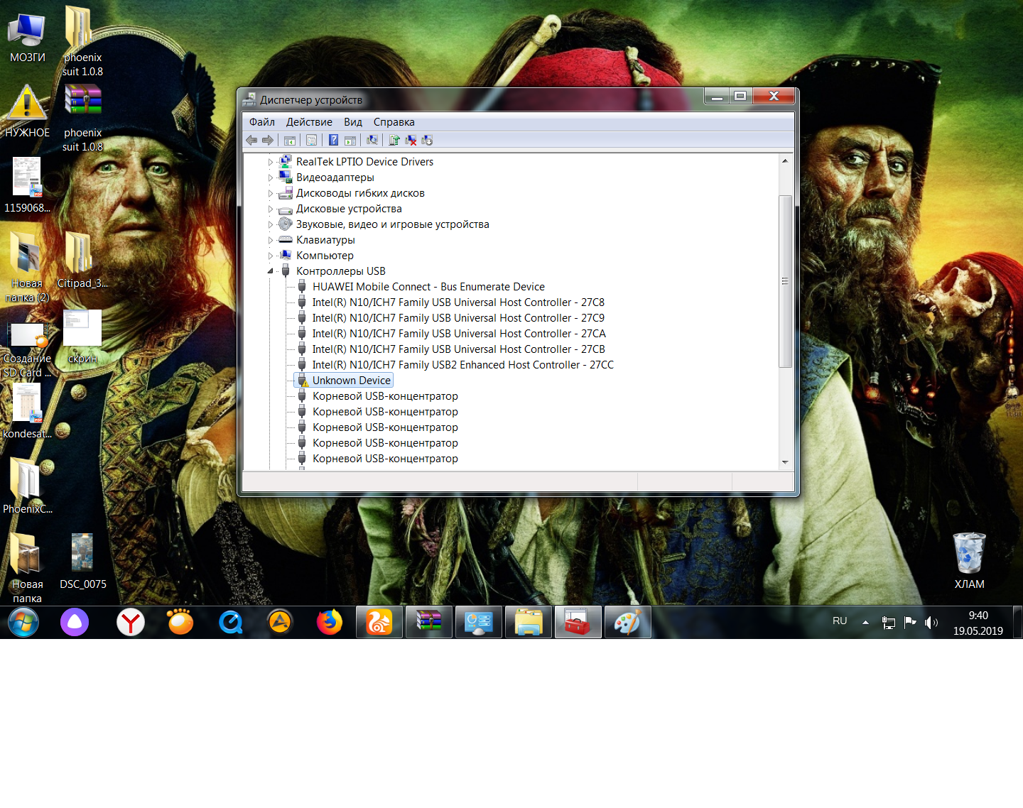

Я в фениксе нашел папку AW Drivers Распаковал на рабочий стол,установочного файла там нет.
подключил планшет к компу,в диспетчере устройств его нет. только один желтый треугольник. на это оборудование драйвера не нужно обновлять.Понимаю что что то делаю не правильно ,но не знаю что.

1. Выключите планшет.
2. Зажмите кнопку Vol+. Подсоедините планшет к компьютеру. И нажимаете 3-5 раза кнопку Вкл/Выкл. (Комбинация клавиш может отличаться для конкретного устройства)
3. Открываете диспетчер устройств (Нажмите на иконку мой компьютер правой кнопкой мыши и выберите диспетчер устройств или управление -диспетчер устройств)
4. Теперь в открывшемся списке найдите неизвестное устройство или устройство с желтым знаком вопроса. (USB Device(VID_1f3a_PID_efe8))
5. Нажмите на него правой кнопкой мыши и выберите обновить драйвер в открытом окне выберите установка в ручную или поиск на этом компьютере, затем выберите установку из указанного места. 6. Нажмите обзор и выберите в папку Drivers. Нажмите выбрать затем далее. Подождите пока система установит драйверы
19.05.2019, 11:55
Сергей Полозов
16.05.2019
28
0
получилось .написал закончена установка драйверов..
дальше все повторить ?
