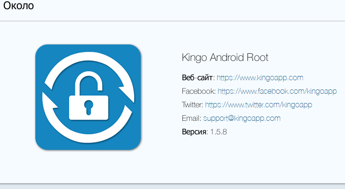

    У меня смарт кошелек с андроид 5.1, устройства от неизвестного производителя, процессором MTK6580(v7a). Дисплея нет у кошелка, но есть доступ к интерфейсу через ADB(Vysor), adb root. Также нет кнопки громкости, только кнопка включение
    Нужен рут . Kingroot не помог. Загрузчик заблокирован.
    Для нормального рта нужен разблокировать загрузчик. Команда fastboot oem unlock скорее всего должен отображает на экране выбор Yes или No. Но так как нет экрана и кнопок громкости, выбрать не как. У Kingo root получается получить рут, но после перезагрузки оно теряется. На nexus 4 есть приложение которое может с рут правами разблокировать загрузчик. Принцип разблокировки также, но данное приложение совместим с моим устройствам(скорее из за безопасности ограничен). Есть ли другой способ разблокировки загрузчика?
    kingroot? какой версии? попробуй не перезагружаясь установить SuperSU с помощью SuperSU-ME, приложение само удалит хвосты кингрута и установит свой бинарник с СуперСУ, тогда рут после перезагрузки слетать не будет
    p.s. SuperSU-ME не поддерживает все версии кингрута, нужно смотреть, иногда приводит к циклической загрузке (нужна перепрошивка), в общем тоже свои нюансы
  • Старый 06.06.2019, 20:52
    Рут получил kingOroot приложением, через пк. Команда через фастбут показала что загрузчик заблокирован, прошить patchboot не получилось. Смысл установки Twrp нет, да и без экрана будет трудно управлять. Пока я отставил. так как мне нужен еще и гапсы, приложение которое мне нужен не работает без гапсов, а их установить только через Twrp. Замкнутый круг
