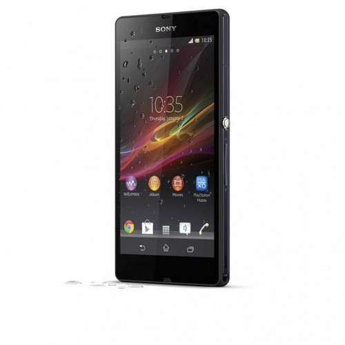

Sony Xperia M
  • Старый 31.08.2013, 07:52
    Sony Xperia M
    Производитель: Sony
    Модель: Xperia M
    Год выпуска: 2013, август
    Операционная система: Android OS, v4.1 (Jelly Bean)
    Габариты (мм): 124 x 62 x 9.3
    Вес (г): 115
    Материал: пластик с вставками металла
    Chipset: Qualcomm Snapdragon S4 Plus MSM8227
    CPU: Dual-core 1 GHz Krait
    GPU: Adreno 305
    Тип: ёмкостный TFT, 16M цветов
    Разрешение (px): 480 x 854
    Защита: Scratch-resistant glass
    Внутренняя память (GB): 4
    Оперативная память (Мб): 1024
    Карта памяти: microSD, до 32 GB
    Основная камера: 5 MP
    Автофокус: есть
    Вспышка: есть
    Видео: 720p при 30fps
    Передняя камера: VGA
    Тип: Li-Ion
    Ёмкость (мА·ч): 1750
    Режим ожидания (ч.): до 552 (2G), до 454 (3G)
    Режим разговора (ч.): до 10 (2G), до 9 (3G)
    Телефон: GSM 1800, GSM 1900, GSM 850, GSM 900, LTE 1800, LTE 1900, LTE 2100, LTE 2600, LTE 700, LTE 800, LTE 850, LTE 900, UMTS 1700, UMTS 2100, UMTS 850, UMTS 900
    Bluetooth: 4.0 с A2DP, ANT+
    Wi-Fi: Wi-Fi 802.11 a/b/g/n
    Другое: EDGE, GPRS, GPS, HSDPA, HSPA+, HSUPA, NFC, ГЛОНАСС
    Акселерометр: есть
    Гироскоп: есть
    Датчик приближения: есть
    Компас: есть
    Датчик освещенности: есть
    В этой теме можно оставлять отзывы и обсуждать Sony Xperia M
