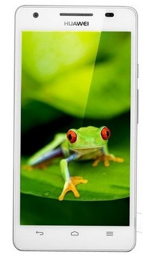

    Официальные прошивки для Huawei Honor 3
    Huawei Honor 3 - HN3-U00
    (для телефонов без ИК-порта) Есть Google Apps. Android 4.2.2
    • прошивка HN3-U00 V100R001C00B105 Russian скачать
    • прошивка HN3-U00 V100R001C149B102 Belarus скачать
    • прошивка HN3-U00 V100R001C149B101 Belarus Life скачать
    Huawei Honor 3 - HN3-U01
    (для телефонов с ИК-портом) Есть софт для ик-порта, но нет Google Apps. Android 4.2.2
