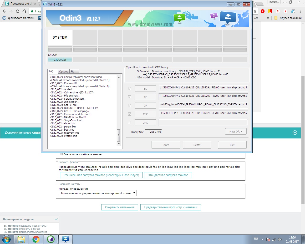

    с помощью SamFirm скачал эту прошиву GT-I9500_10_20170208101026_2muvsb85tq_fac и прошивка не начинается и даже синия полоска на экране появляется. в чем может быть проблема?
  • Старый 21.08.2017, 20:06
    Сообщение от ektomorf
    попробуй сменить версию Odin на 3.07 (или 3.09), ну и кабель сменить тоже попробуй, 3.07 прикрепил к посту

  • Старый 21.08.2017, 20:26
    Сообщение от Fish
    решил проблему. снял галку с bl и сменил один на версию v3.09 и зашился)) спасибо

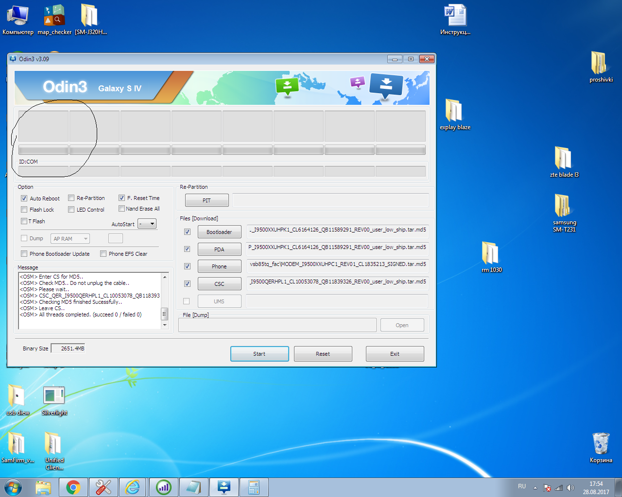

  • Старый 28.08.2017, 19:10
    подключаю телефон к компу в режими прошивки. и не определяется какой порт. как быть? драйвера стоят
  • Старый 29.08.2017, 20:02
    а в диспетчере что? может у тебя подделка на МТК
    кабель ещё попробуй USB сменить
  • Старый 30.08.2017, 01:45
    Сообщение от Fish
    несколько раз передернул кабель и определился com порт и зашился))
