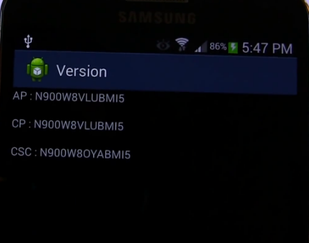

1. Запустите набор номеров на вашем Note 3 и введите код *#1234#. Вы увидите свои AP, CP, CSC версии.
2. Теперь вам надо скачать два файла, соответствующие вашим AP и CSC версиям.

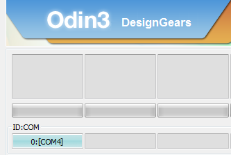

7. Подключите устройство к компьютеру в режиме загрузки через USB. Если Odin распознал ваше устройство, то вы должны увидеть как самый первый бокс в программе окрасится в голубой цвет (скриншот ниже). Если этого не произошло, то отключите устройство от компьютера, и нажмите и удерживайте кнопку питания до перезагрузки. Скорее всего Odin не распознал ваш девайс из-за проблем с драйверами. Переустановите Драйвера для Samsung. И попробуйте еще раз.
8. Теперь в окне Odin, ничего не трогая, нажмите кнопку PA и выберите скачанный ранее вами PA файл в формате tar.md5. После этого нажмите на CSC кнопку и выберите скачанный вами ранее CSC tar.md5 файл для вашего варианта Galaxy Note 3 (в названии файла будет CSC). При выборе этих файлов Odin может подвиснуть немного. Убедитесь что вы не трогали никаких настроек в Odin, должно быть отмечено только Auto Reboot и F. Reset Time. Нажмите Start и ждите, процесс может занять пару минут. Ни в коем случае не прерывайте процесс.
