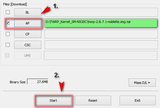

7. Запускаем Odin3 v3.10.6.exe. Ставим галочку на против пункта AP, жмём на кнопку и выбираем файл twrp-2.8.7.1-noblelte.img.tar
8. Нажимаем на кнопку START. Прошьётся TWRP recovery, весь процесс займёт несколько секунд.
