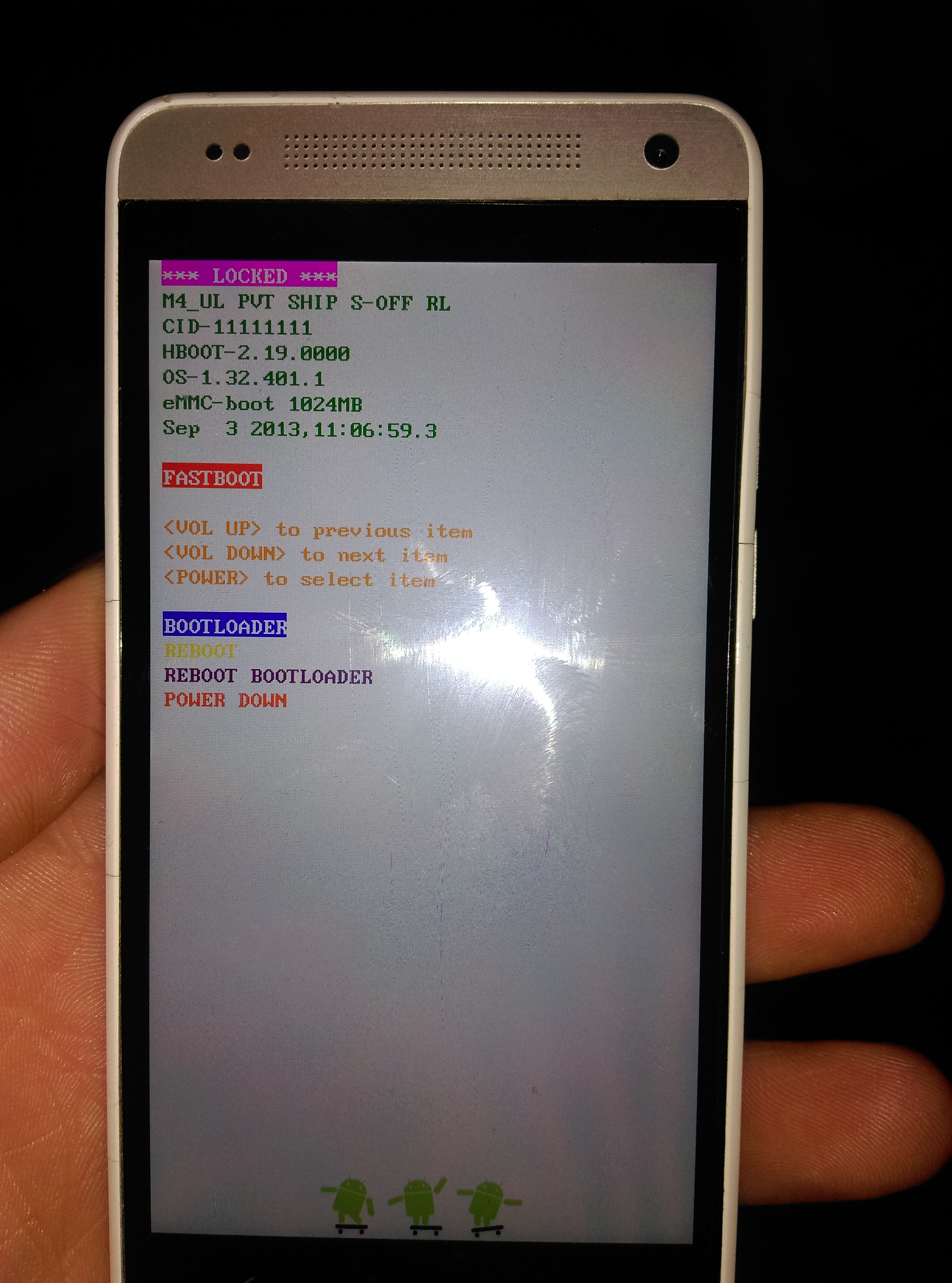

Сообщение от Fish
рекавери какое сейчас стоит в данный момент? загрузчик открыт или закрыт? откуда у тебя supercid и s-off?
при попытке зайти в рекавери перезагружается и сразу fastboot. загрузчик закрыт,при попытке разблокировать все успешно, но на телефоне ни каких изминений все равно надпись Locked. про супер cid и s-off не знаю сразу было.
02.05.2017, 22:26
Fish
17.08.2013
33,581
13244
Сообщение от Stil_ram
а лог можно посмотреть? может быть из-за того, что скачался файл bin для разблокировки с почты криво, попробуй перекачать сам файл и разблокировать ещё раз
на экране запрос не выскакивает на разблокировку
C:\Android>fastboot erase cache
erasing 'cache'...
FAILED (remote: erasing error!)
finished. total time: 0.032s
выдает ошибку
тогда не знаю, возможно что что-то в аппаратной части, раз не выскакивает запроса и очистка кэша вызывает ошибку
а, посмотрел ещё раз скриншот - у тебя просто FASTBOOT, а должно быть написано FASTBOOT USB, кабель попробуй сменить, порт USB, если не поможет -> возможно проблема в разъёме
03.05.2017, 00:37
Stil_ram
01.05.2017
13
2
Сообщение от Fish
Когда скидывал скрин я его не подключил к usb, когда подключают пишет fast boot usb
