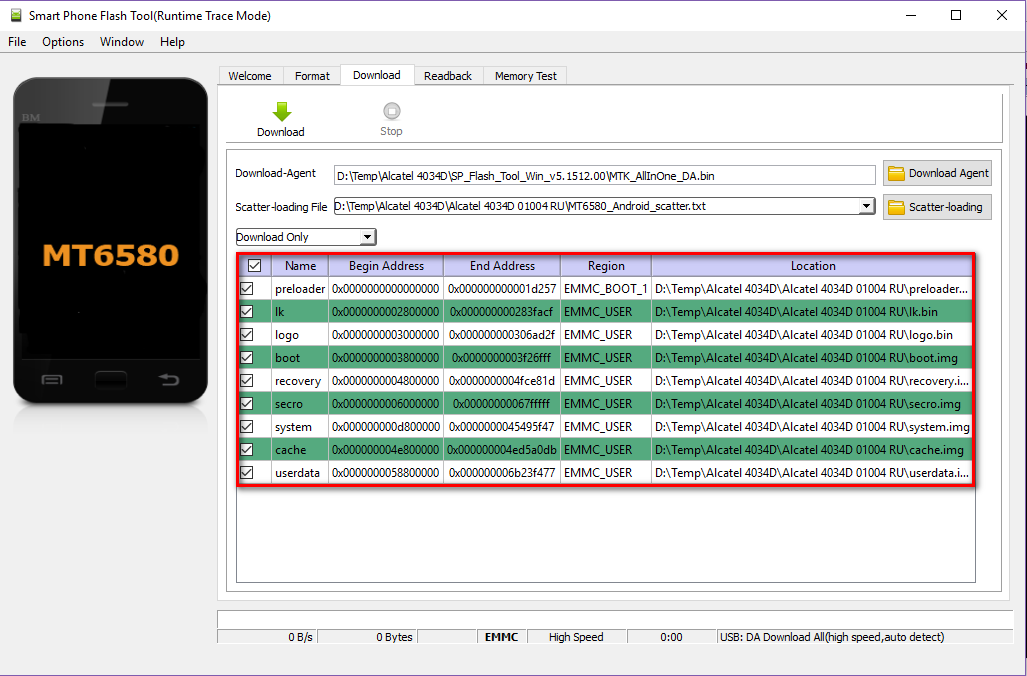

3. Запустить SP Flash Tool (flash_tool.exe), нажать на кнопку scatter-loading и выбрать файл MT6580_Android_scatter.txt из папки с прошивкой.
после выбора scatter-файла всё должно выглядеть так:
4. Сменить режим на Firmware-Upgrade
5. Нажать кнопку Download и сразу после этого подключить выключенный телефон к компьютеру, флэштул увидит его и сразу начнётся процесс прошивки, в самом низу окна программы "побегут" проценты.
