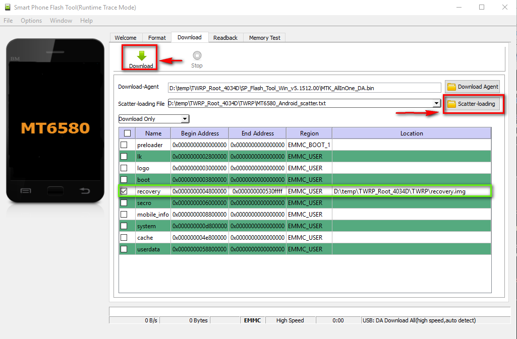

    5. Запустить Sp Flash Tool (flash_tool.exe), нажать на кнопку scatter-loading и выбрать файл MT6580_Android_scatter.txt из папки TWRP.
    6. Нажать кнопку Download и сразу подключить выключенный телефон к ПК, если драйвера установлены правильно, то процесс прошивки начнётся сразу после подключения. Дождаться завершения, в конце выскочит окошко с зелёной птичкой.

    заходить в TWRP нужно сразу после его прошивки флэштулом, если этого не сделать - система вернёт стоковое рекавери
    т.е. залил twrp, отключил телефон от ПК и сразу зажал кнопки ЗВУК ВВЕРХ + ПИТАНИЕ
