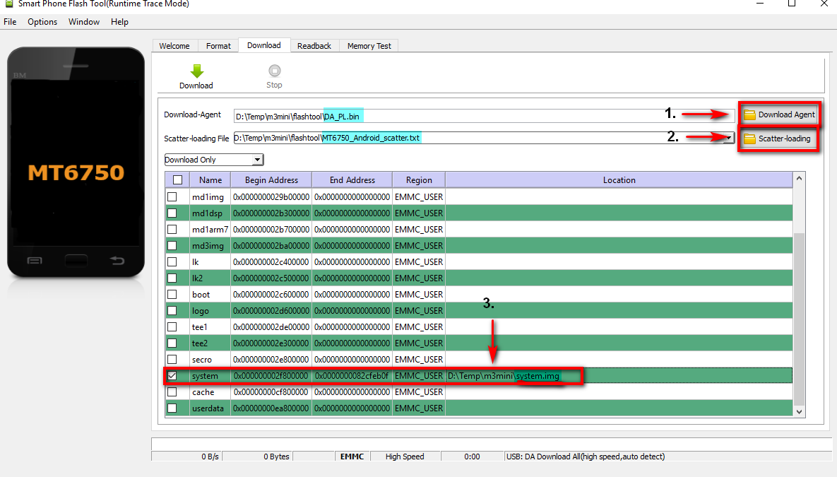

6. Запустить FlashTool. В Download Agent выбрать DA_PL.bin, в scatter-loading - MT6750_Android_scatter.txt. Отметить галочкой только блок system, щёлкнуть рядом (в столбе location) двойным щелчком мыши и выбрать файл system.img. Всё должно выглядеть так, как на скриншоте:
7. Нажать на кнопку Download (зелёная стрелочка вниз) и сразу подключить выключенный телефон к ПК с зажатой кнопкой увеличения громкости, как только услышите в системе звук подключения - кнопку можно отпустить. Если драйвера установлены нормально, то сразу пойдёт прошивка (побегут проценты внизу (сразу быстро красная, затем жёлтая полоска)). В конце выскочит окошко с зелёной галочкой.
