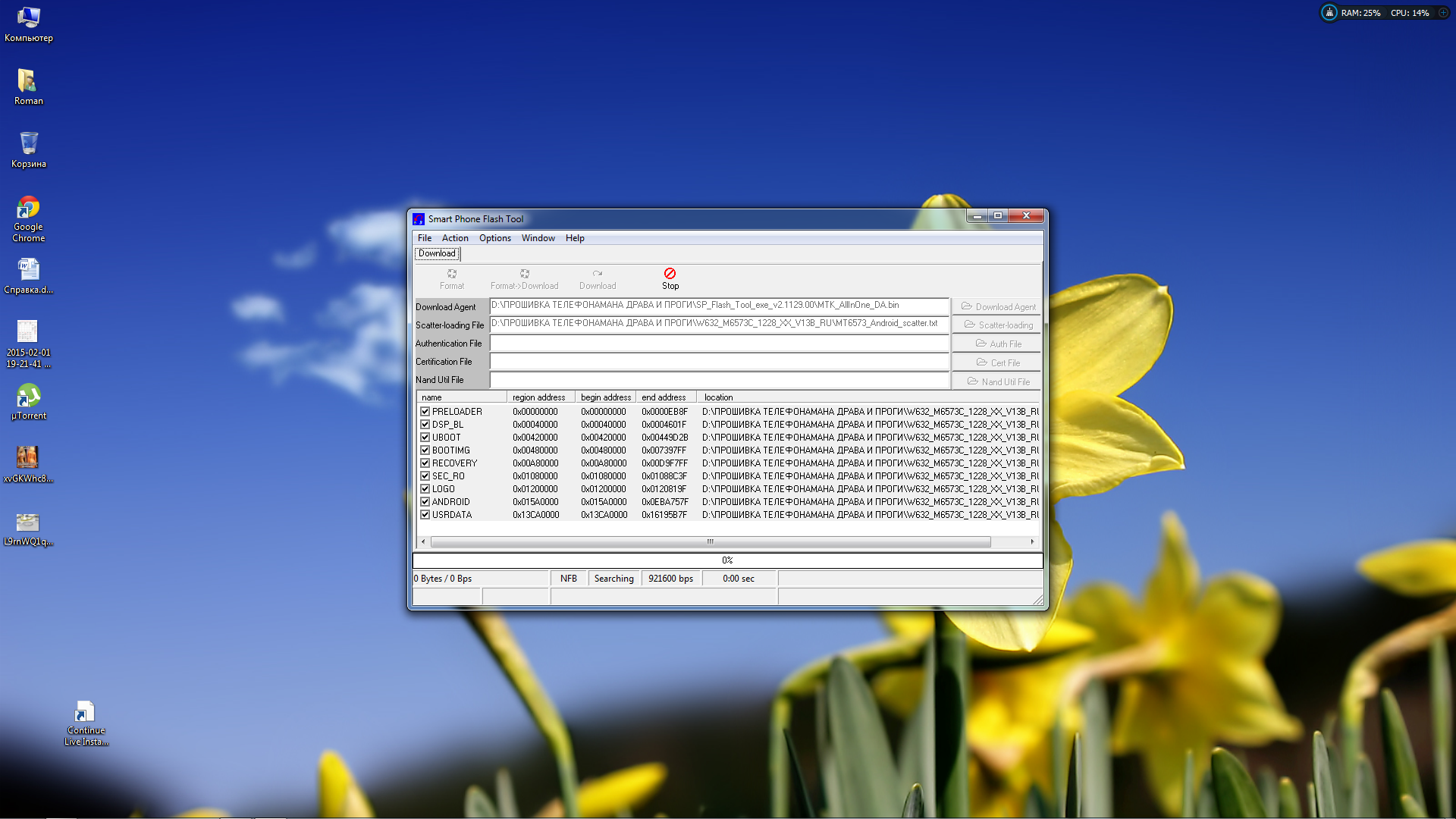

Выполнять по инструкции, за исключением того что напротив файлов PRELOADER и DSP_BL необходимо убрать флажки (см. скриншот ниже)

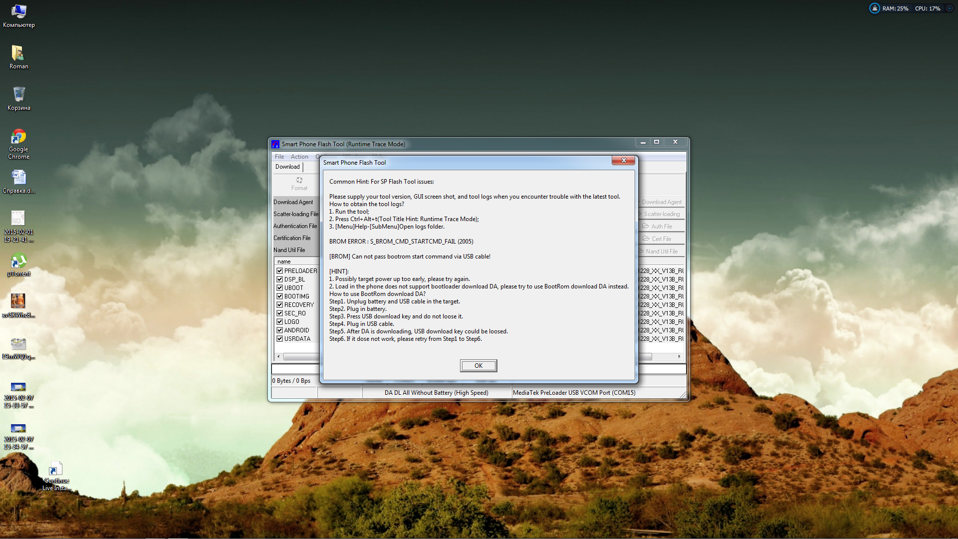

вот что выдает мне программа при подключении смартфона к пк, что такое и что это значит понятия не имею !

последний скрин это с какой то другой версии SP_Flash_Tool был сделан ! не с той которую предлагали выше!
Ну во-первых, если вы читали инструкцию, то там ничего заливаться и не должно. прошивка стартует только после того как вы подключите выключенный полностью смартфон к ПК (в инструкции это всё написано). А во-вторых, вы не убрали флажок напротив PREDLOADER и DSP_BL, рискуете вообще убить аппарат.
Сообщение от Татьяна Рабушенко
шейте тем что дал flash tool'ом, уберите флажки напротив bootloader и dsp_bl, я же сделал скриншот.
