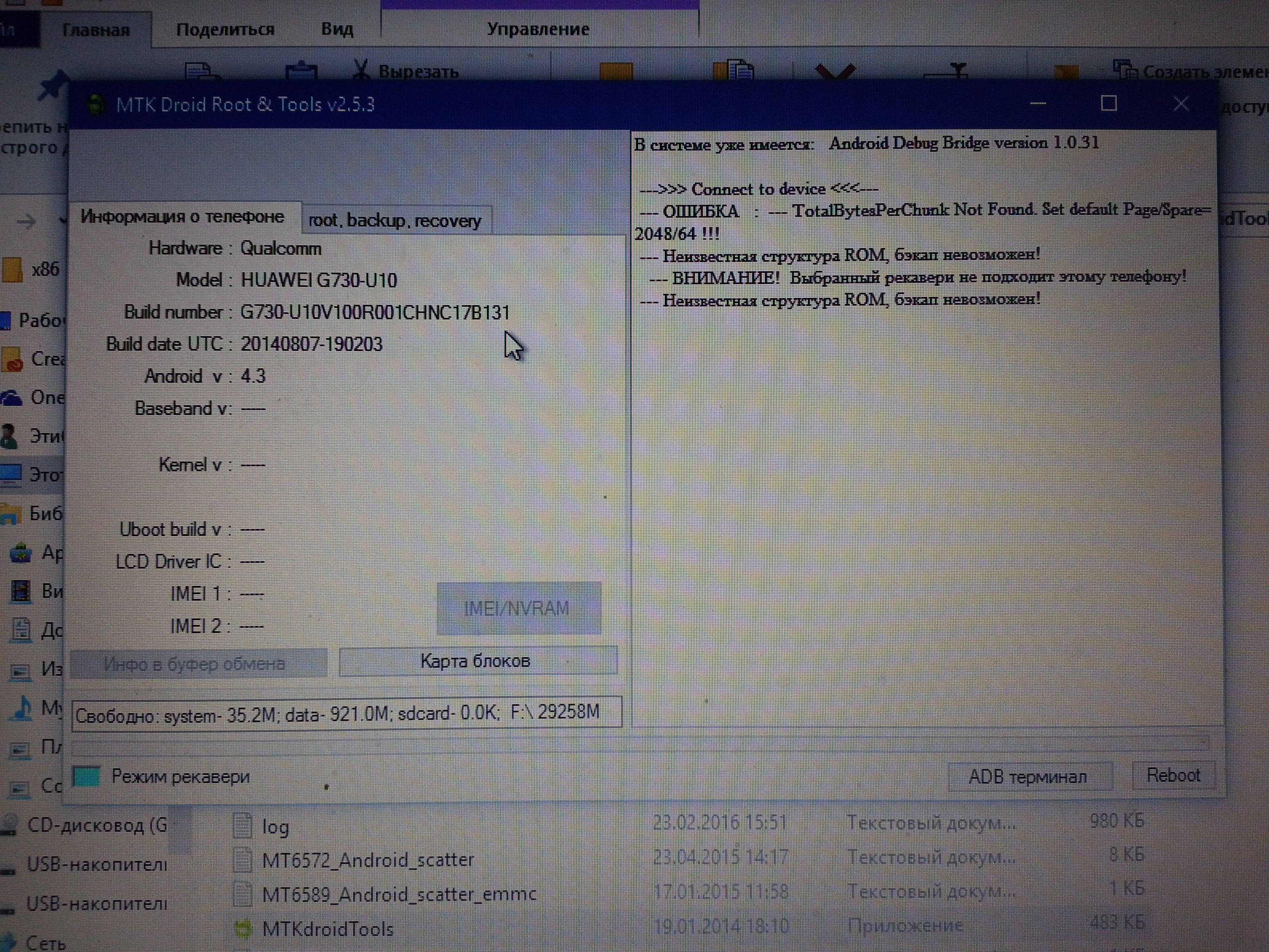

Посмотрите пожалуйста на эту картину,по-моему этот Huawei g730-u10 не под MTK 6582

Сообщение от Имдад Имдад
на g730-u10/g730-u00 процессор МТ6582, а вот на G730-U30 уже другой (снапдрагон, если не ошибаюсь)
что-то странную версию Андроид выдал дроид тулз, версия 4.3 по-моему тоько есть для G730-U30, для u10\u00 только 4.2.2, ты внимательно посмотрел какая у тебя модель под батареей? может у тебя всё таки U30?
если так сильно хочешь установить 119 прошивку и у тебя точно U10, то проделай следующее:
затем скачай архив с прошивкой по этой ссылке, помести архив не распаковывая в корень карты памяти и установи прошивку по этой инструкции: Как установить кастомную прошивку? (gapps ставить отдельно не нужно, они и так есть в прошивке)
