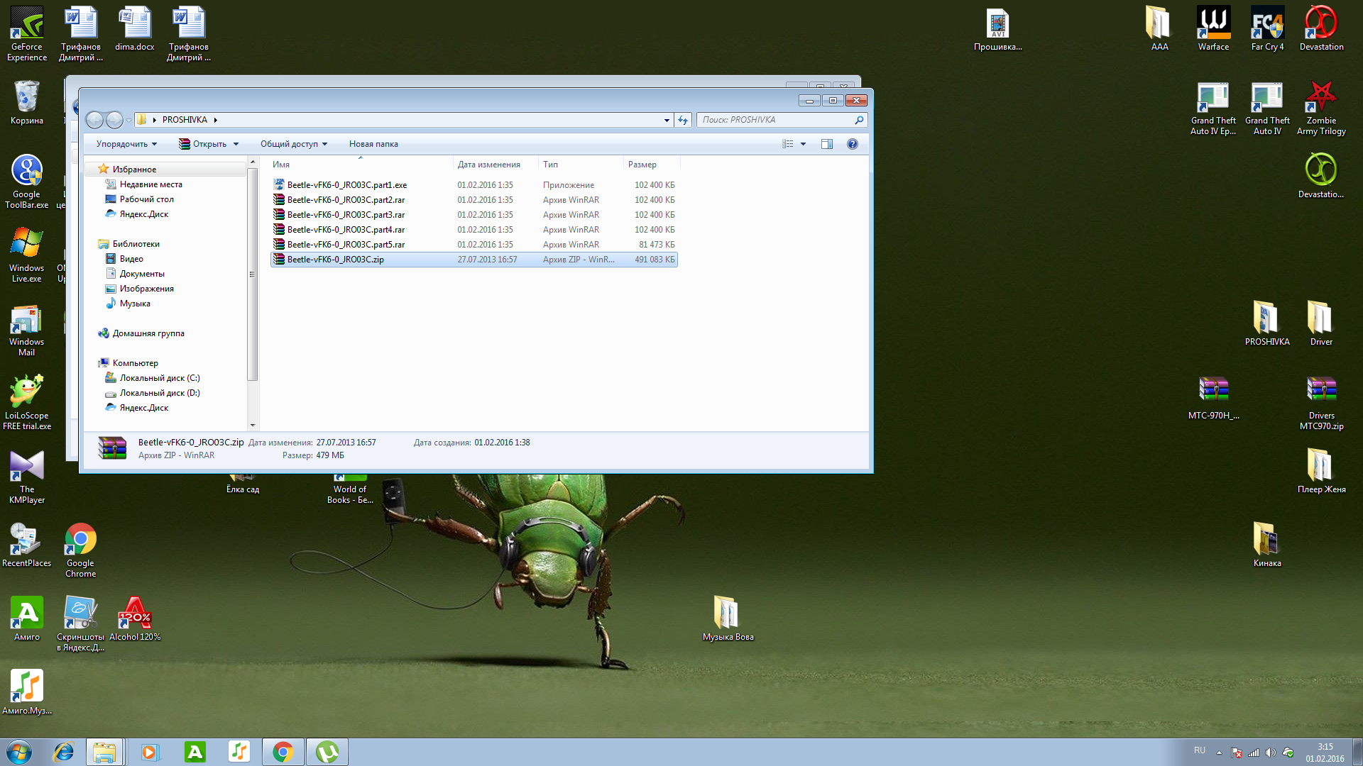

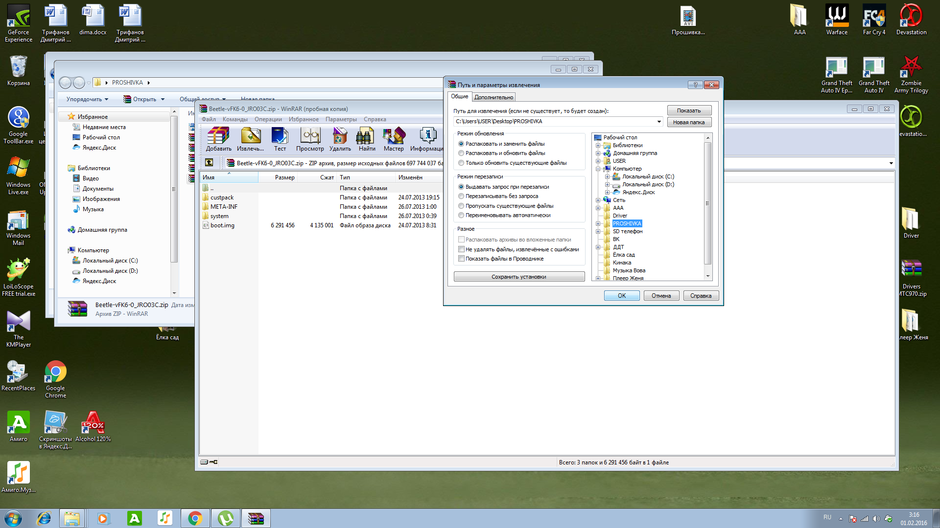

Правда я 970Н прошивку заливал, а там нет пункта РМТ
01.02.2016, 03:25
Dmitriy88
30.01.2016
67
0

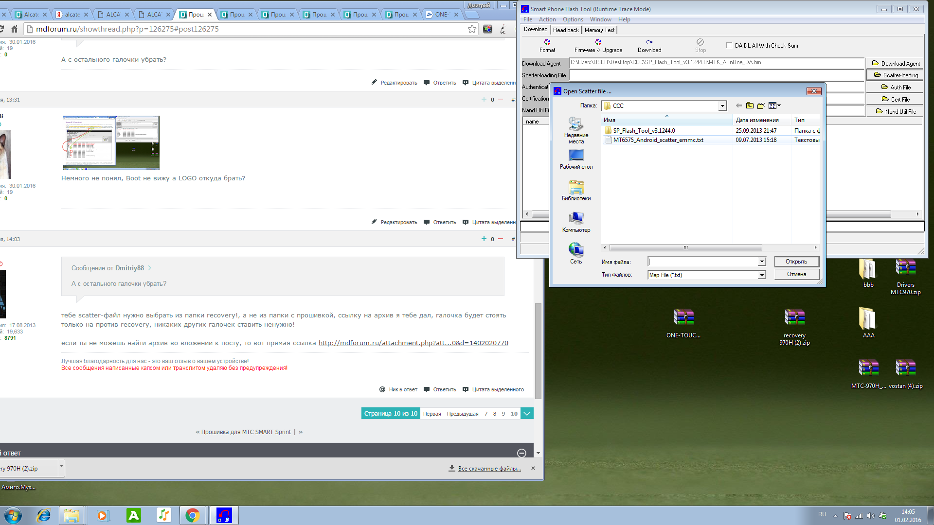

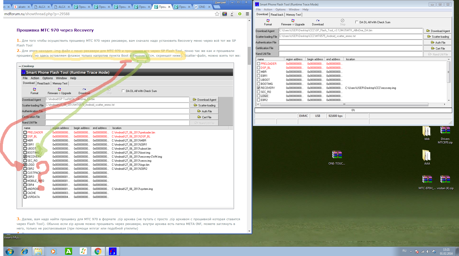

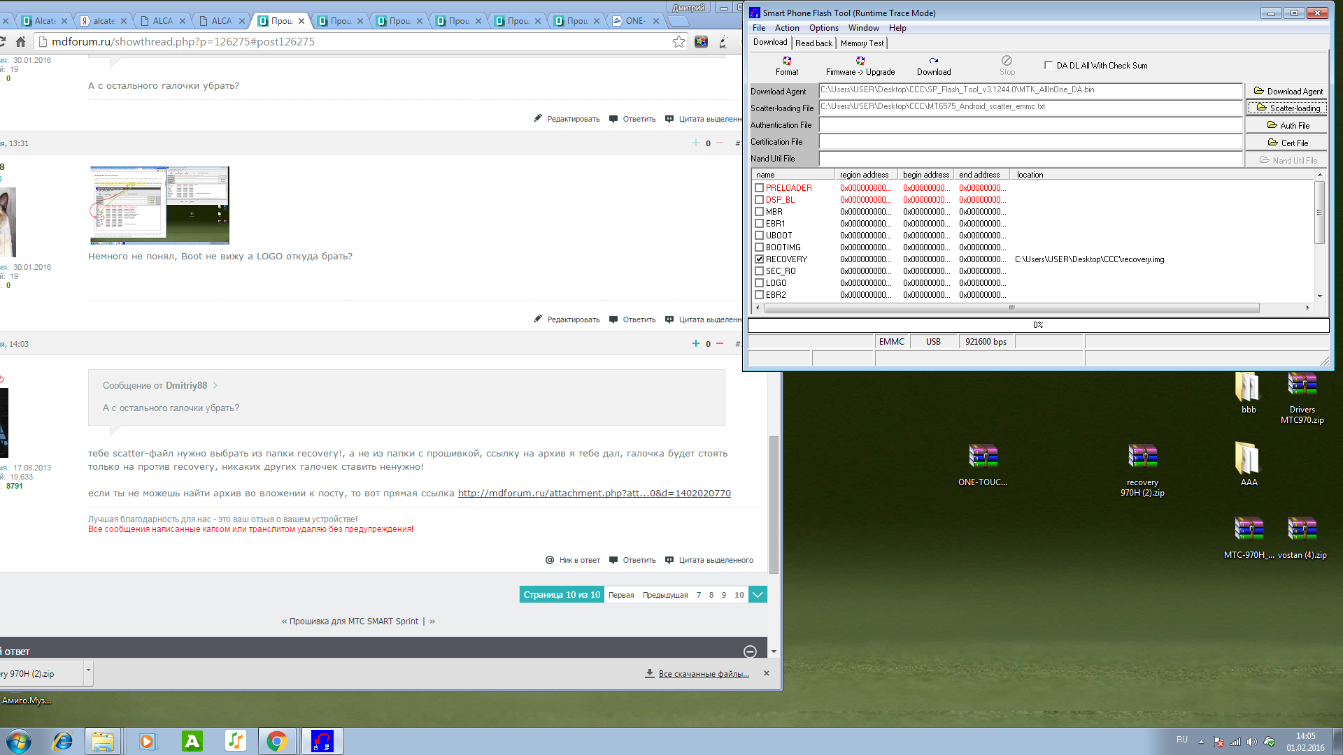

Не могу понять где здесь scatter файл?
01.02.2016, 03:27
Dmitriy88
30.01.2016
67
0
Сообщение от Fish
там же написано всё, скачиваешь ВСЕ и распаковываешь архивы запустив первый exe-файл, у тебя получится zip архив, распаковываешь его и получаешь папку с прошивкой

Сообщение от Dmitriy88
эта прошивка для кастомного рекавери, sp flash tool'ом ты её не прошьёшь
петро 1609, вот даже и не знаю что посоветовать, попробуй отформатировать телефон и прошиться прошивкой от Алкателя, всё как описано в видео, я даже и не знаю, что с твоей ошибкой делать и как её лечить

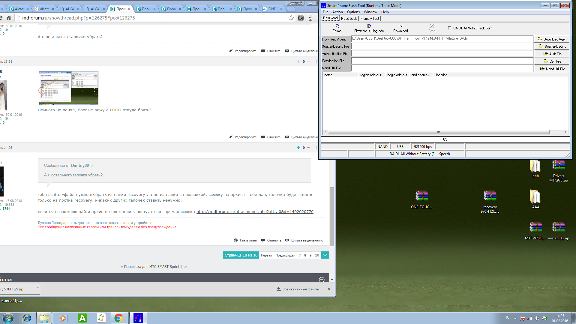

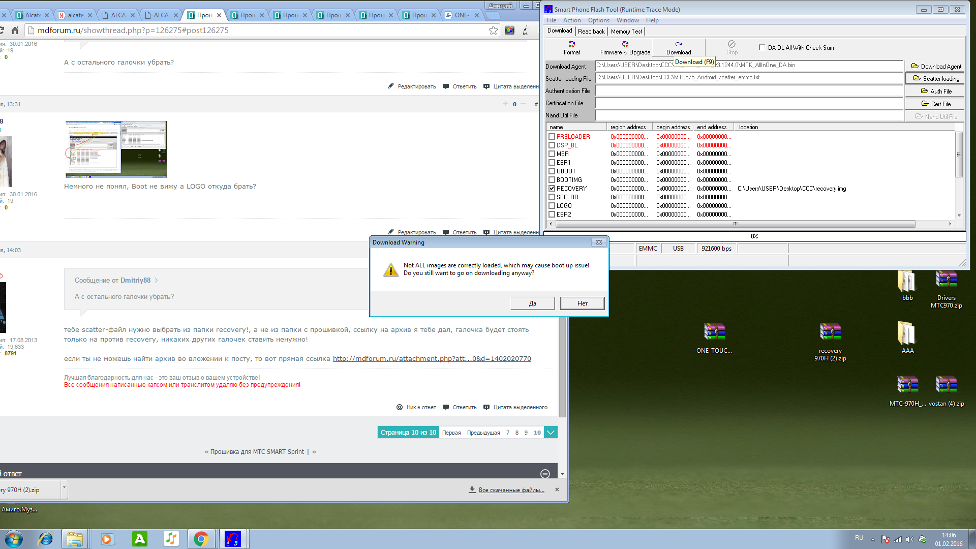

Немного не понял, Boot не вижу а LOGO откуда брать?

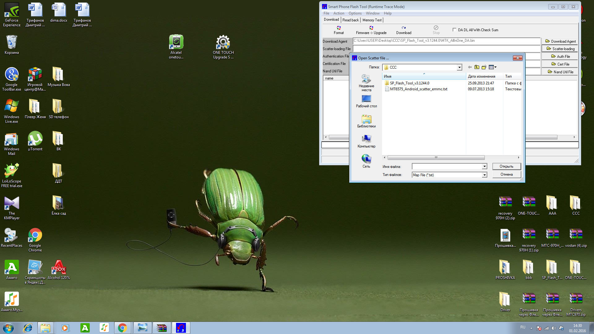

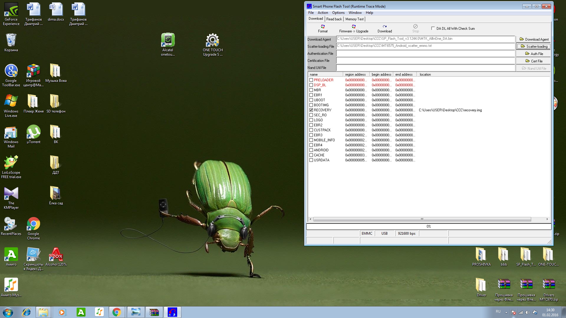

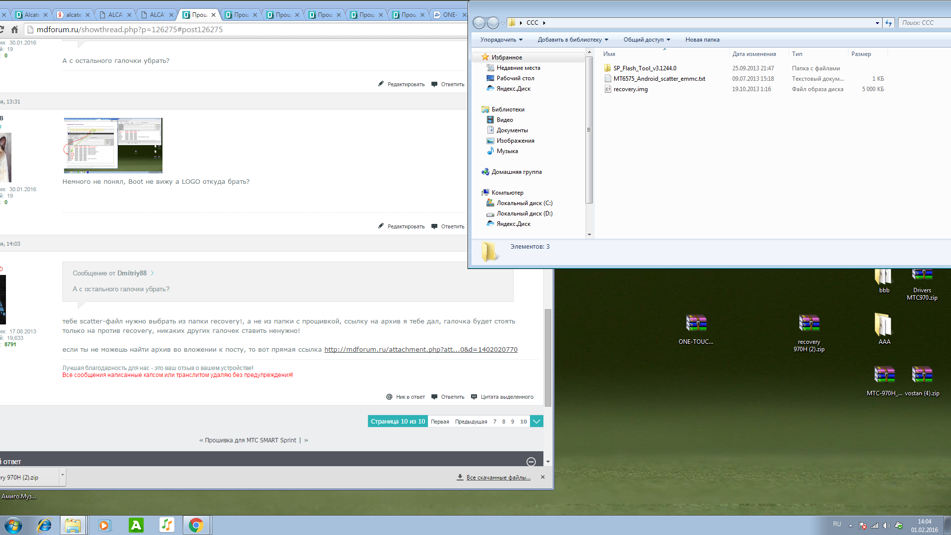

А с остального галочки убрать?
тебе scatter-файл нужно выбрать из папки recovery!, а не из папки с прошивкой, ссылку на архив я тебе дал, галочка будет стоять только на против recovery, никаких других галочек ставить ненужно!

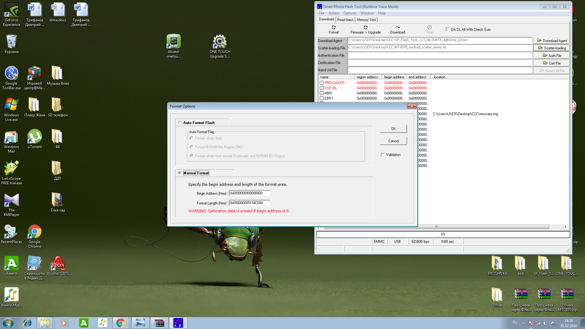

Просто комп теперь не видит телефон с аккумом. Телефон перестал вклюсаться.

Сообщение от Fish
споймай устройство и установи драйвер, ну или закинь сам драйвер (текстовый файл *.inf) в папку windows/inf, затем пробуй прошиваться с помощью флэштула
там устройств должно быть mtXXX_preloader по идее
Смотрю с этого поста, ситуация таже, подлавливаю порт, смотрю в свойства, а том показывает что устройство работает нормально.

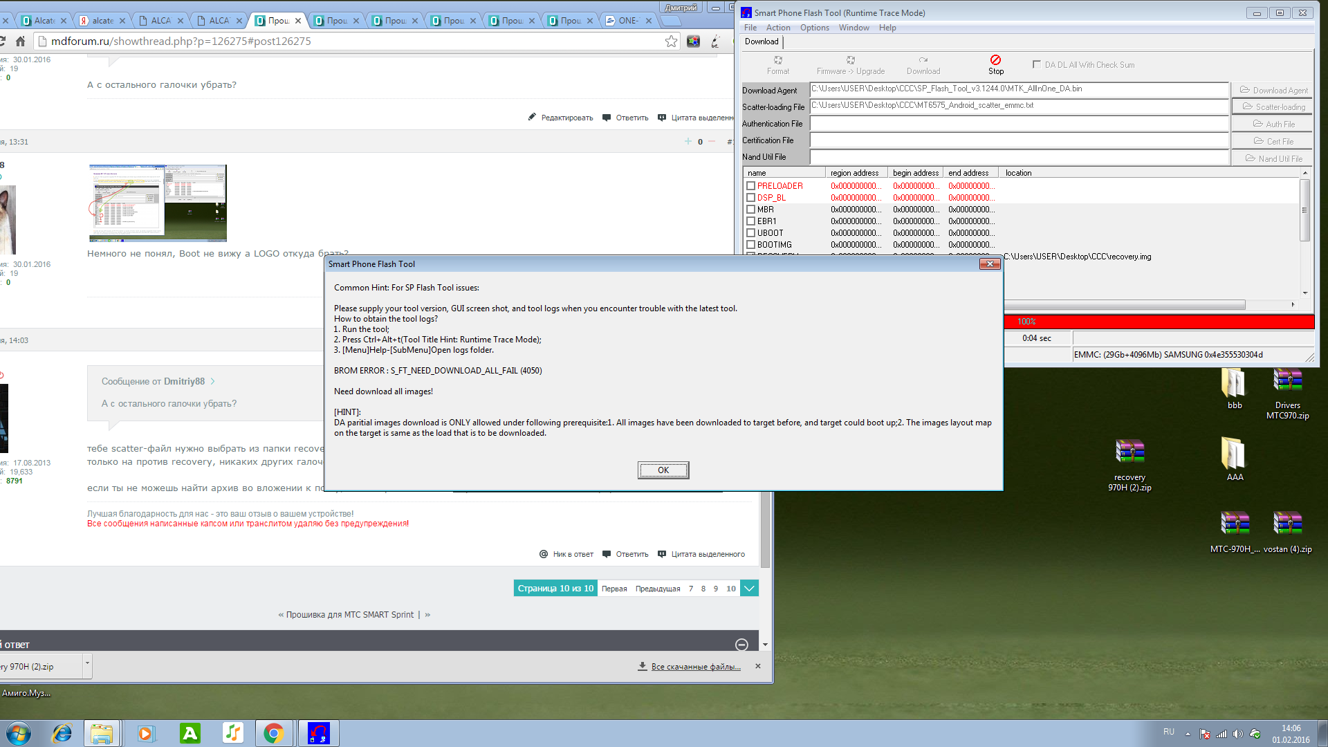

Сообщение от Fish
попробуй прошить через опцию firmware upgrade, а не download
это твой телефон? или прошивка от H?
попробуй этот бэкап прошить по инструкции из первого поста https://docs.google.com/file/d/0B6Mg...tnOGNueWs/edit
Может так попробовать? Если да то нужно ли ставить галочку напротив coustpack?
как его воскресить
в диспетчере устройств появляется?
01.02.2016, 21:41
Dmitriy88
30.01.2016
67
0
Да, но ненадолго секунды на 3 если с акумом. Пробовал через флештул снова поставить прошивку загрузки все идут, но результат тотже.
