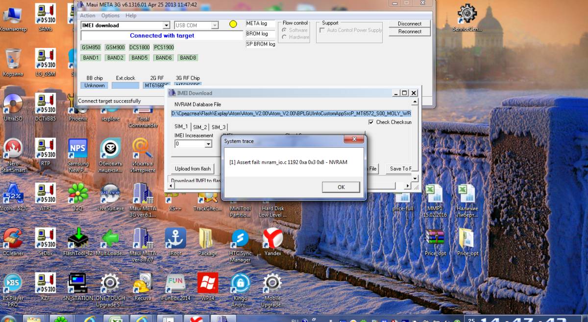

Доброго времени суток, столкнулся с такой проблемой, имею перед собой Atom прошитый v.2.0 с форматом и разумеется несохраненной областью nvram. Как можно восстановить имеи, никакие способы не помогают, через инженерное меню ошибку пишет, в теме с правкой имеев в китайцах не пошло. Mauimeta ругается на чтото. Прямо не знаю что и делать, help please может у кого есть бэкап nvram

Я думаю надо все, после формата flashtool ом надо восстанавливать все, просто пока непонятно почему попытка вправить имей даже через инженерное меню выскакивает failed. Попробовал этот бэкап nvram залить через FT вместе с Sec ro от этой же прошивки которая стоит, безрезультатно. Способ по ссылке я пробовал не пошло, может из за того что в Atom 3 симки а во всех способах пишут про 2 симки?

Я так и делал, вписывал через пробел 3 имея, ставил рут, проводником кидал свежесозданый файл MP0B_001, отправил его по пути /nvram/md/NVRAM/NVD_IMEI/, перезагрузил и ничего, опять неверный имей.
