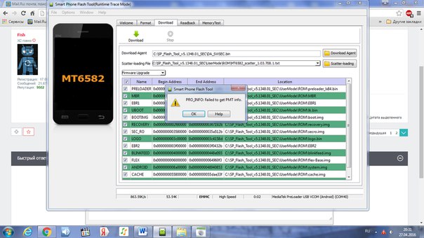

или ты эту и пытаешься установить? режим прошивки пробовал менять на firmware-upgrade?
попробуй перекачать архив с прошивкой
27.04.2016, 19:43
Денис Комлев
27.04.2016
6
0
вот это frimware upgrade
а прошивка та же,
27.04.2016, 19:56
Fish
17.08.2013
33,581
13246
Сообщение от Денис Комлев
а прошивка та же,
разметка отличается, а другой прошивки нет в сети, получается нужно делать формат, затем заливать прошивку целиком в режиме download, но это всё на свой страх и риск
ещё попробуй подключать телефон с зажатой кнопкой уменьшения громкости, т.е. нажал кнопку download, зажал кнопку на выключенном телефоне и не отпуская её подключил телефон к ПК

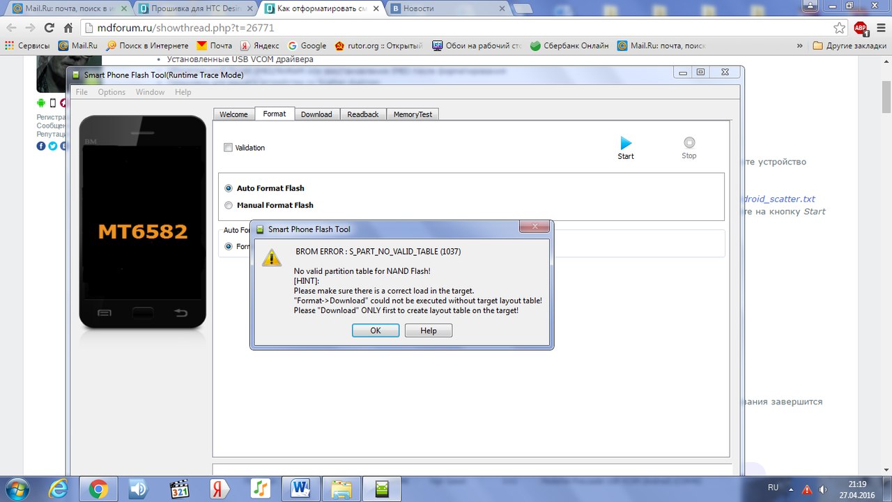

вот что получается при формате
а телефон всегда так подключаю, без батарейки и с зажатой клавишей громкость-
27.04.2016, 20:37
Fish
17.08.2013
33,581
13246

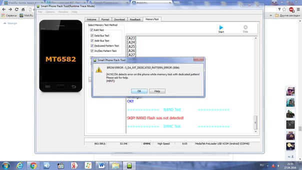

а сделай memory test в флэштуле, возможно что что-то с nand
ошибка 5069 у тебя случайно не вылазила?
27.04.2016, 20:54
Денис Комлев
27.04.2016
6
0
Сообщение от Fish
вот скрин теста
нет такой ошибки не было
27.04.2016, 22:09
Fish
17.08.2013
33,581
13246
вот скрин теста
у тебя что-то с флэшпамятью, это аппаратная проблема, нужно нести в СЦ
