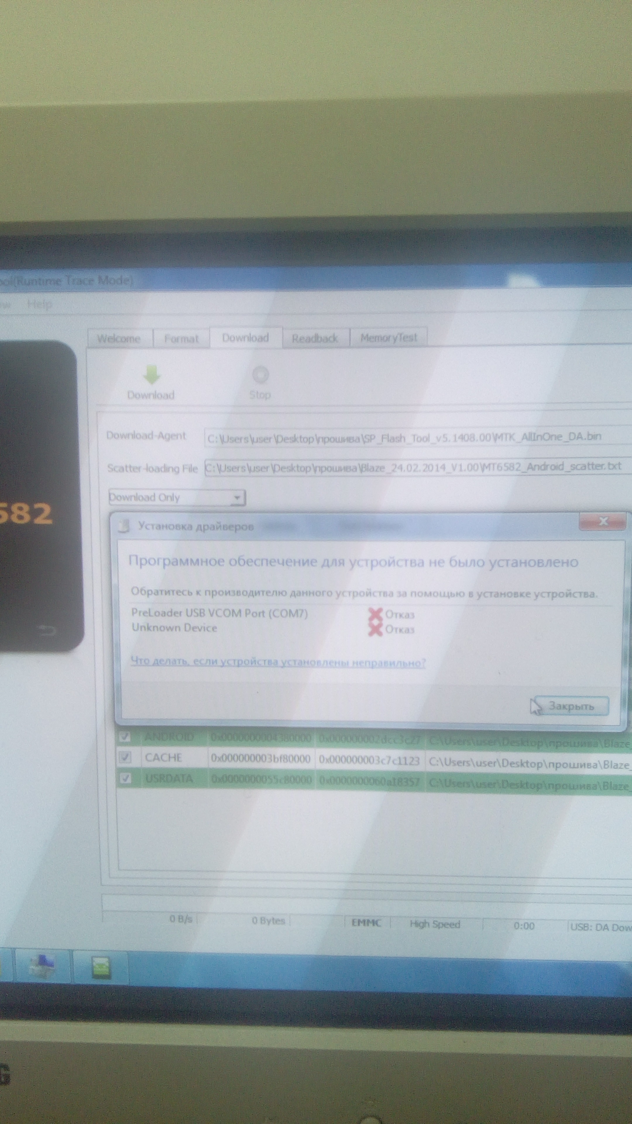

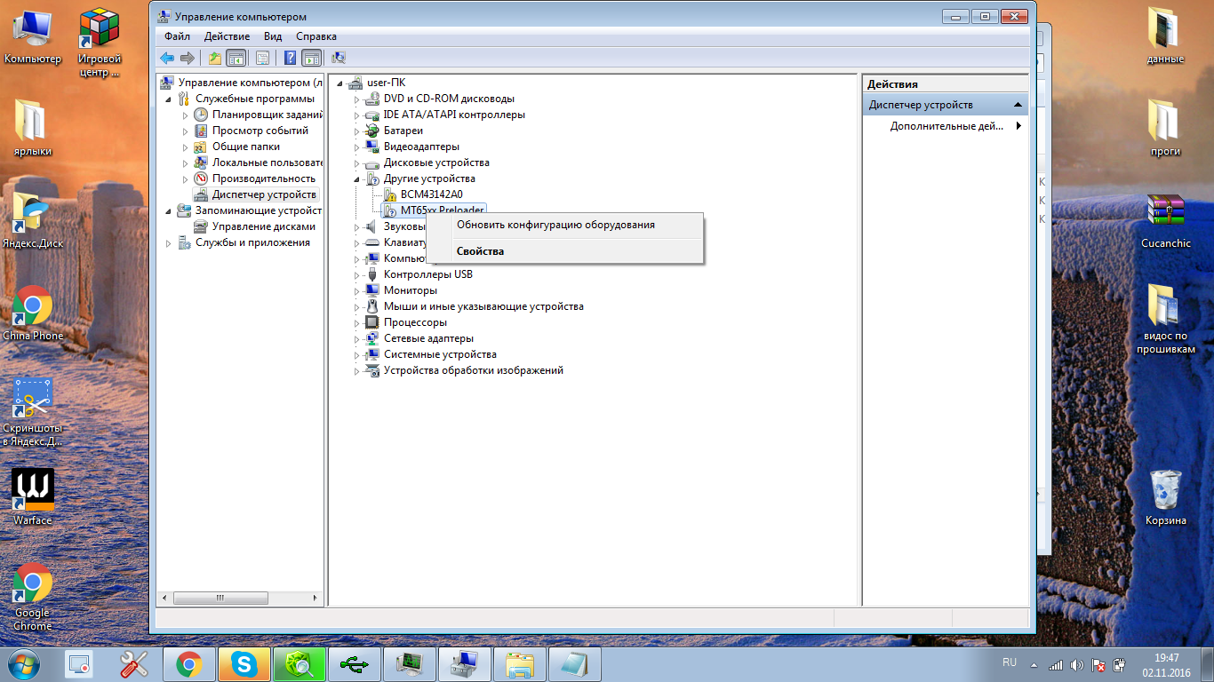

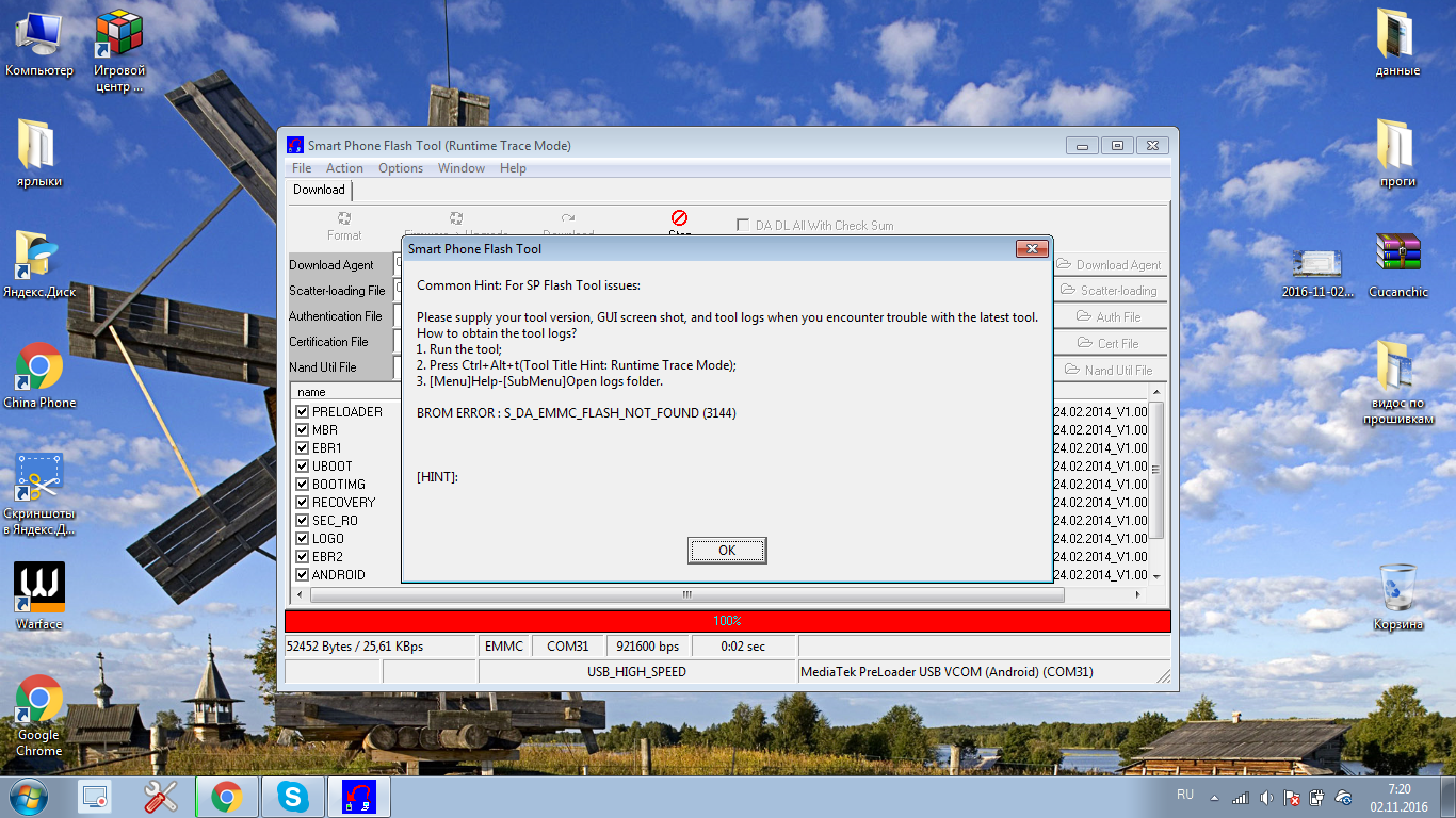

не чего воообще не определилось,но дрова как бы и встали,а вроде как и нет. как быть?и телефон не шьется. ошибку выдает.

Сообщение от ektomorf
попробуй удалить все драйвера и затем установить ещё раз, там у тебя их целая куча уже установленных - это первое, второе - какую ошибку выдаёт флэштул?

Сообщение от Fish
так из кучи дров телефон выберет сам какие нужно. как удалять драйвера?а проще на чистой винде попробовать))

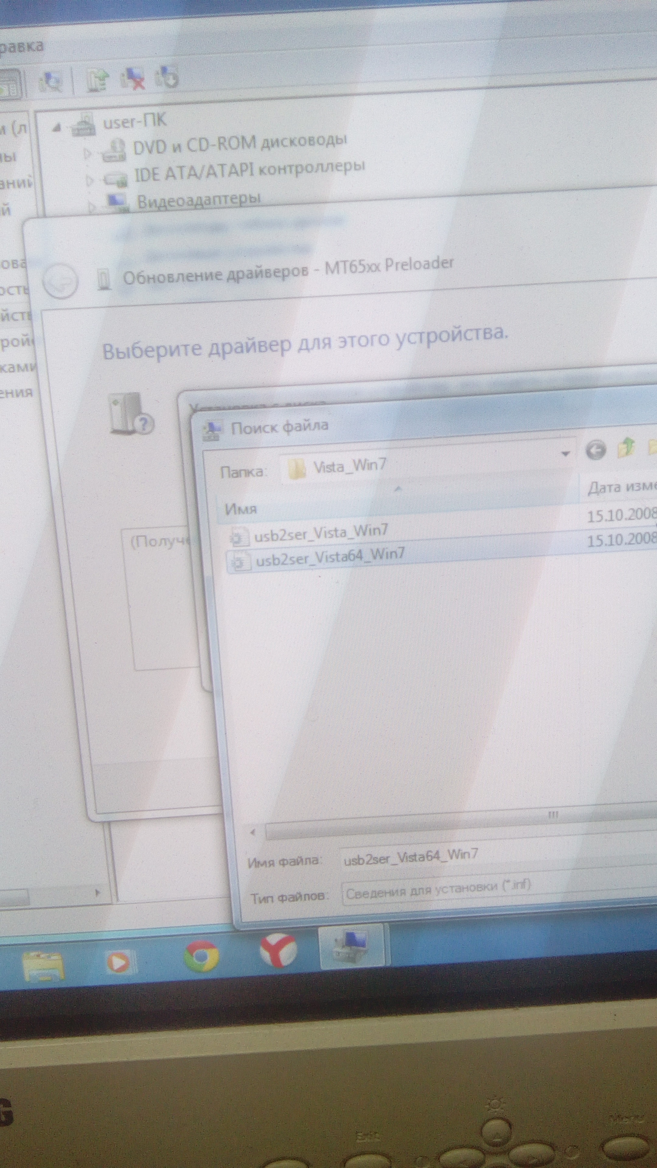

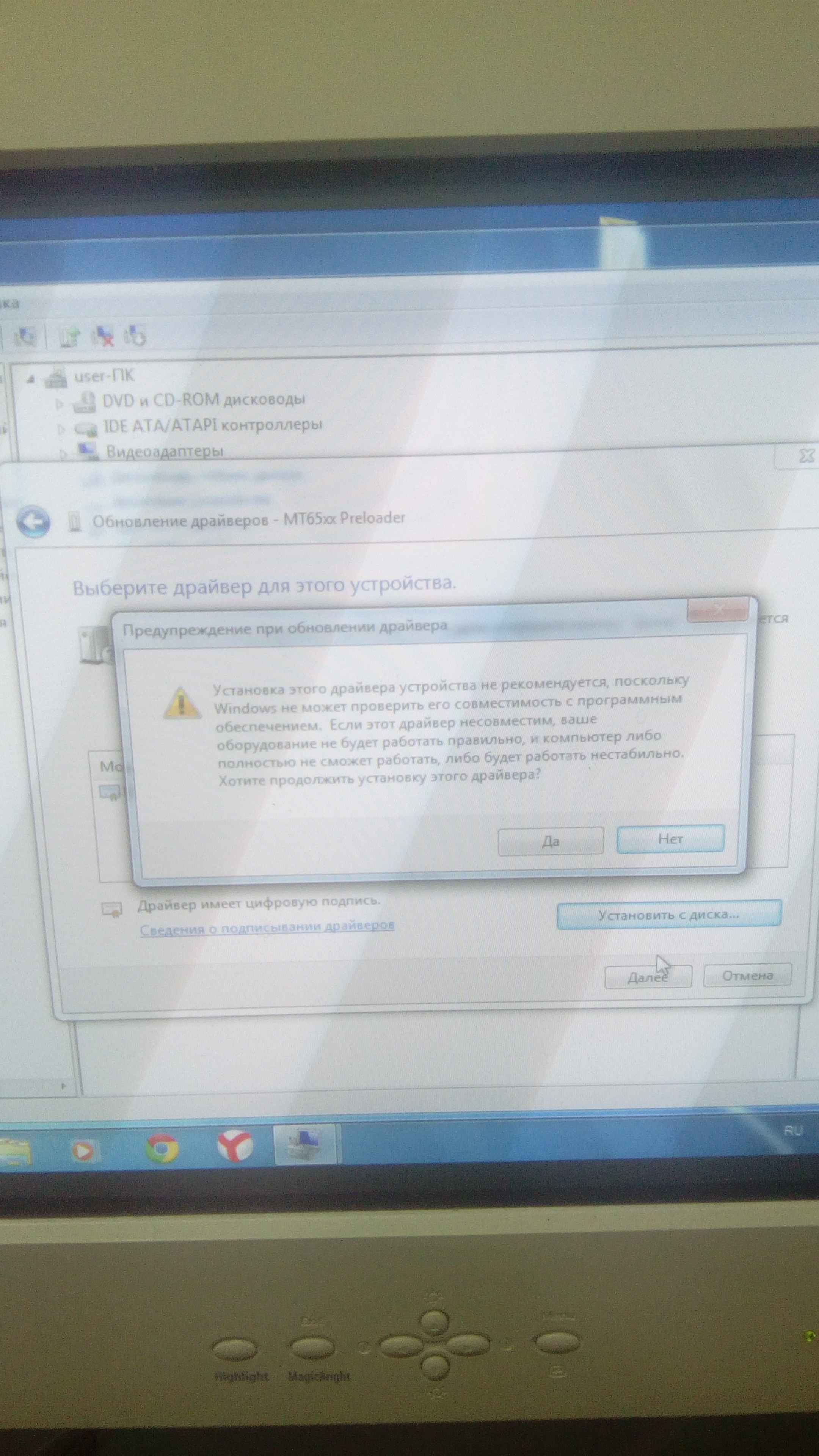

вот на другом компе установил чистый виндовс 7 и подключаю тело и определяется как 65xx preoladr , и выбираю установить драйвер и вот что выдают. на скриншоте смотри. и все дрова не установились. как быть?
попробуй взять драйвера из папки с флэштулом (SP_Drivers) или из этого архива MTK_USB_All_1.0.2.zip (смотри текстовый файл в корне)

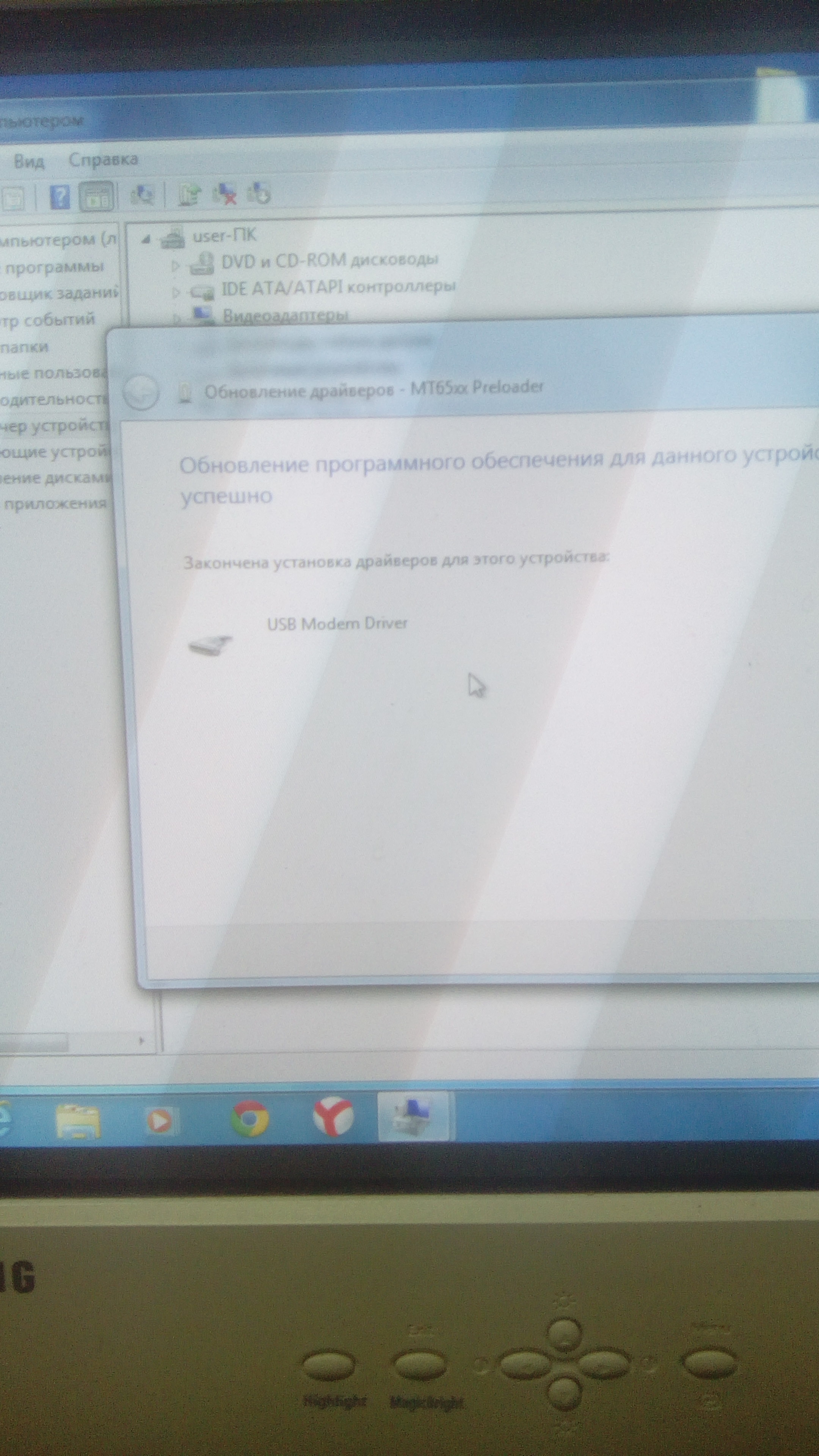

Сообщение от Fish
установил драйвер с этого архива. и все равно не шьется
ты прошиваешь фик знаешь какой уже телефон по счёту, так не научился устанавливать драйвера? у тебя с драйверами проблема, ничего ты не установил
так установил с того архива,то что дал.
ты скриншот свой видел?

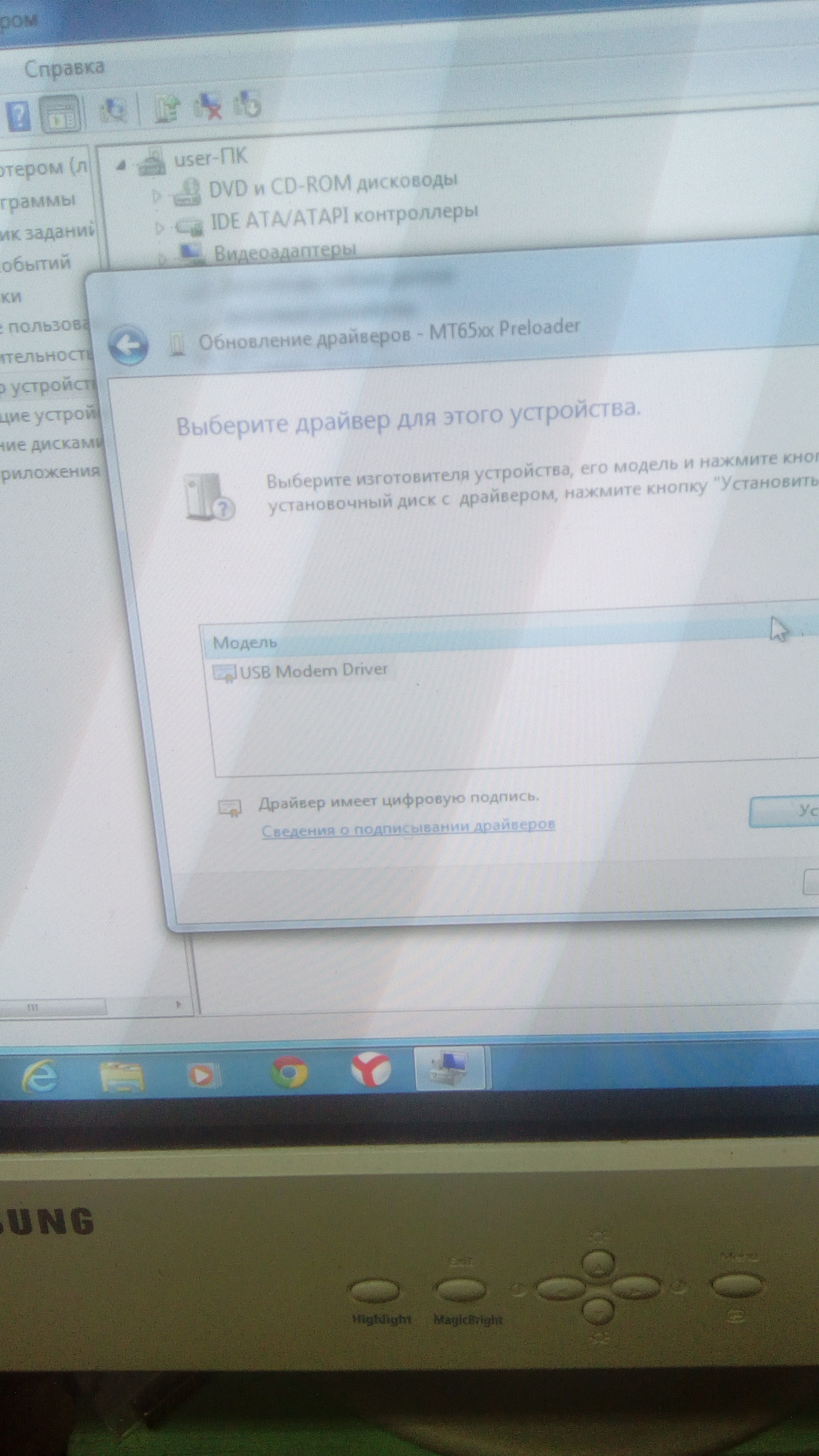

как быть? какие еще дрова ставить?
любые, лучше вручную, предварительно удалив старые
