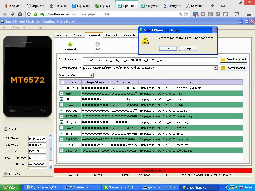

Установка прошивки:
1. Скачиваем архив с прошивкой и распаковываем его. Получаем папку с прошивкой, которая представляет из себя набор различных файлов (см. скриншот ниже). В названии папки в которой лежит прошивка не должно быть русских букв, только латаница или цифры, точно так же не должно быть кириллических символов и в самом пути расположения папки с прошивкой

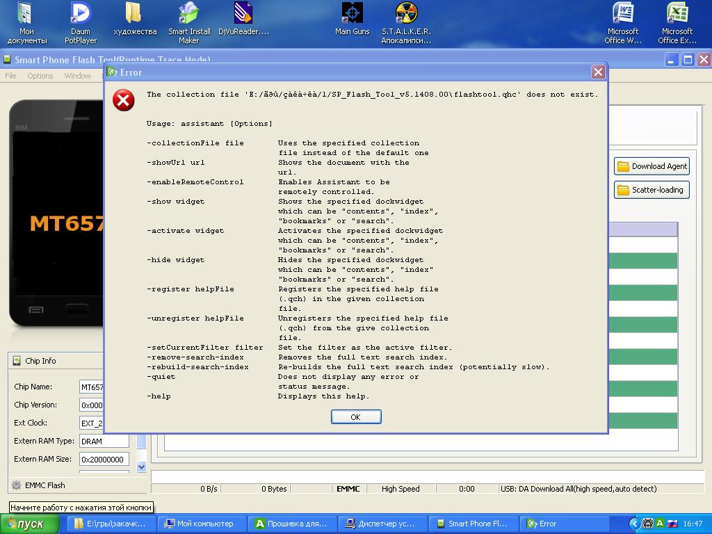

2. Теперь скачиваем еще один архив SP_Flash_Tool_v5.1408.00.zip, который так же находится внизу данного сообщения. Распаковываем его и заходим в распакованную папку, запускаем flash_tool.exe с правами администратора, делаем клик правой кнопкой мышки по файлу и выбираем "Запуск от имени администратора". Если при запуске "вылазит" ошибка "The scatter file cannot found, please make sure the file exist before download.", то игнорируем данное сообщение, просто нажимаем "ОК"
3. В правой части окна открывшейся программы нажмаем на кнопку Scatter-loading, а в появившемся окне обзора файлов переходим в папку с прошивкой и выбираем файл MT6572_Android_scatter.txt
4. После выбора Scatter-файла, в списке появившехся прошиваемых файлов, убираем флажок напротив пункта PRELOADER и нажимаем на кнопку Download в окне программы, после чего программа просто "подвиснет" и ничего не будет происходить, это нормально
5. Теперь выключаем смартфон полностью и достаём из него батарею, а затем вставляем её обратно, но сам смартфон оставляем выключенным. Подключаем выключенный смартфон к компьютеру для того чтобы прошивка началась сама. Если прошивка не начинается автоматически после подключенного смартфона, то, скорее всего, вы не установили драйвера как это сказано в первой части данной инструцкии
6. Дождитесь завершения прошивки, об этом вам сообщит небольшое окошко с зелёным кружочком посередине. Отключите смартфон от компьютера, вытащите и вставьте батарею обратно и просто включите устройство как обычно. Помните что первая загрузка после перепрошивки смартфона может длиться довольно долгоCкачать:
