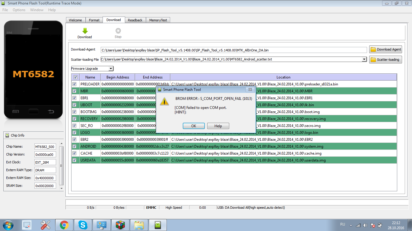

2. Внизу данного сообщения скачайте архив SP_Flash_Tool_v5.1408.00.rar и распакуйте его, зайдите в распакованную папку и запустите оттуда файл flash_tool.exe на правах администратора. Для этого достаточно кликнуть правой кнопкой мышки по файлу и выбрать "Запуск от имени администратора". Если при запуске программы появится окно "The scatter file cannot found, please make sure the file is exist before downloading.", просто нажмите "ОК"
3. Нажимаем на кнопку Scatter-loading в правой части окна программы и в появившемся окне обзора файлов переходим в папку куда мы распаковали прошивки и выбираем файл MT6582_Android_scatter.txt
4. Дальше убираем флажок напротив файла PRELOADER и нажимаем кнопку Download в окне программы:
5. Теперь берём смартфон и выключаем его, а затем вытаскиваем батарею, после чего вставляем её заново, но смартфон не включаем. Берём и подключаем его к ПК и если всё было сделано верно и были установлены драйвера, то процесс прошивки начнётся сам, автоматически (в окне Flash Tool "побежит" шкала прошивки)
6. Дождитесь окончания прошивки, в окне программы появится небольшое окошко с зелёным кружочком посередине, это и будет означать окончание прошивки. Отключите смартфон от компьютера и закройте Flash Tool. Вытащите и вставьте батарею еще раз и теперь включите как обычно ваш Explay Blaze. Первая загрузка после перепрошивки смартфона может занять довольно много времени, будьте терпеливыCкачать:
