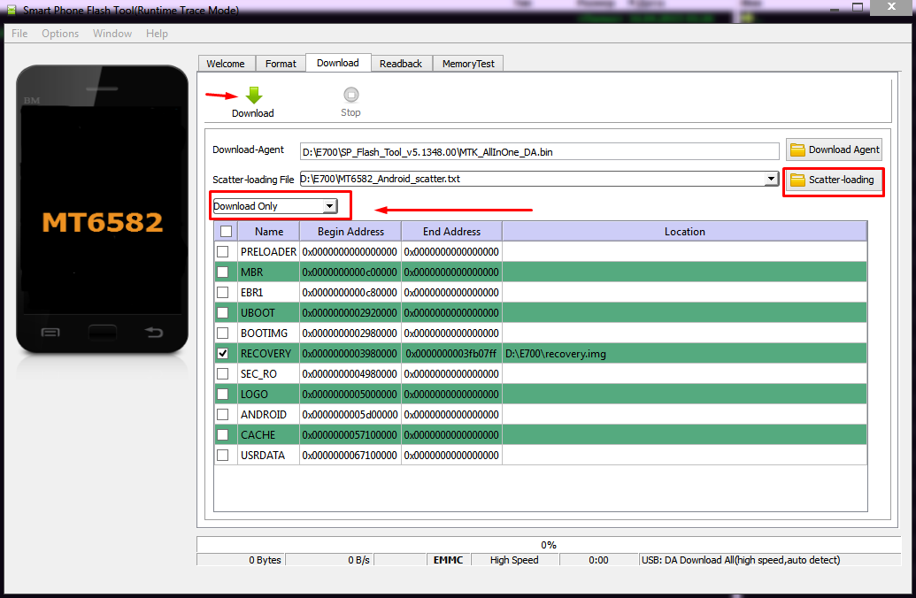

2. попробуй прошиться прошивкой с помощью Sp Flash Tool, вот этой (шить через Download, галочку с Preloader можешь снять), если будет висеть на лого - делаешь вайпы в рекавери

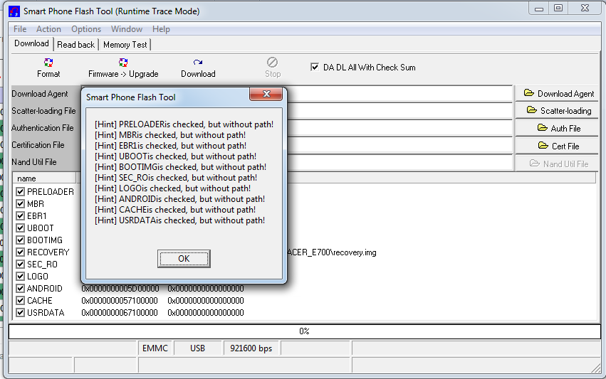

Аналогичная проблема) дочитал до передернуть батарейку ) потом увидел пост что прокатит без этого ... шел по инструкции дошел до подключить телефон 100% прошло но полоса красная и сообщение с ошибкой ..... после чего не включается аппорат рекавери не идет
ошибка хоть какая? номер
попробуй поставить в опциях флэштула галочку на против DA DL CHECK SUM и прошить ещё раз

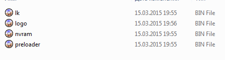

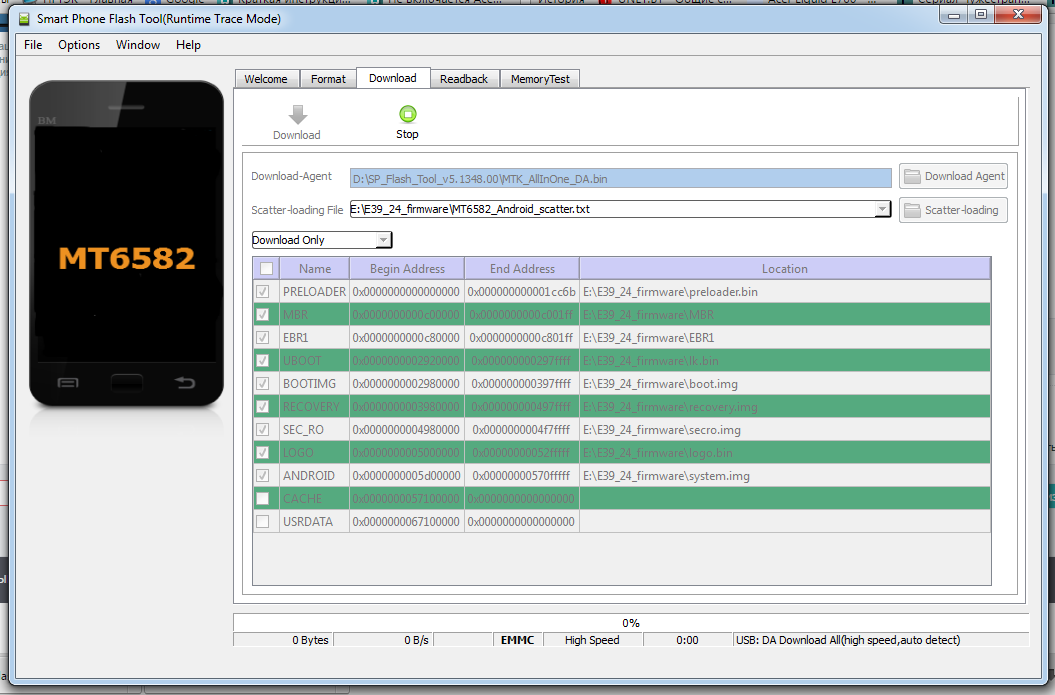

можешь попробовать прошиться ещё этим бэкапом (шить через Dowload)

Fish, Как прошиться бэкапом ? можно ссылочку на инструкцию?

Сообщение от Сергей Живулько
Fish, Извиняюсь за глупый вопрос куда этот самый бэкап что я скачаю через 10 минут пихать ?
первый раз решил телефон апгрейдить до этого не прошивал ничего
Понял в Dawnload Agent путь к бэкапу выбрать нужно ?

по инструкции, я же тебе дал ссылку, прошиваешь как прошивку и всё

Fish,Вот что выбирать ?
я же тебе дал ссылку на инструкцию, тебе нужно запустить флэштул и выбрать файл MTxxx_preloader.txt из папки с бэкапом

грешу на флэштул, попробуй этой версией прошить к примеру CWM recovery и попробовать в него загрузиться
если не получится, тогда прошейся бэкапом используя именно эту версию флэштула
