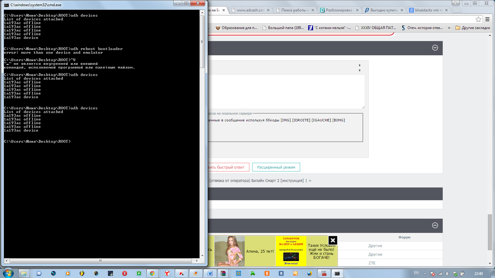

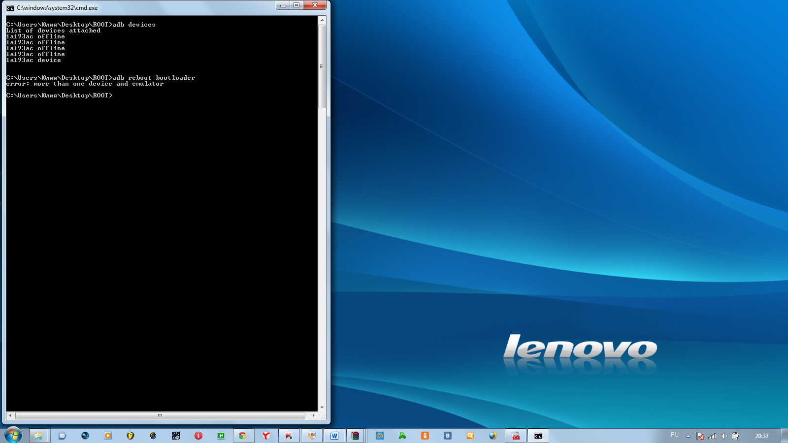

Люди... Хелп плиз!!! Все делаю как надо но когда делаю пункт 6.1 возникает вот это: Что делать и как жить дальше?? Буду премного благодарен ответившему, очень срочно нада

а чего у тебя столько устройств выбивает одинаковых? эмуляторов никаких не установлено?

Нет вроде... Единственное что несколько раз переустанавливал дрова и вообще разными способами пытался...
Блин... Вот не везет мне с рутом, что Philips W732 ниасилил, что этот
Почувствуй себя юзером-ламером-нубом, блин

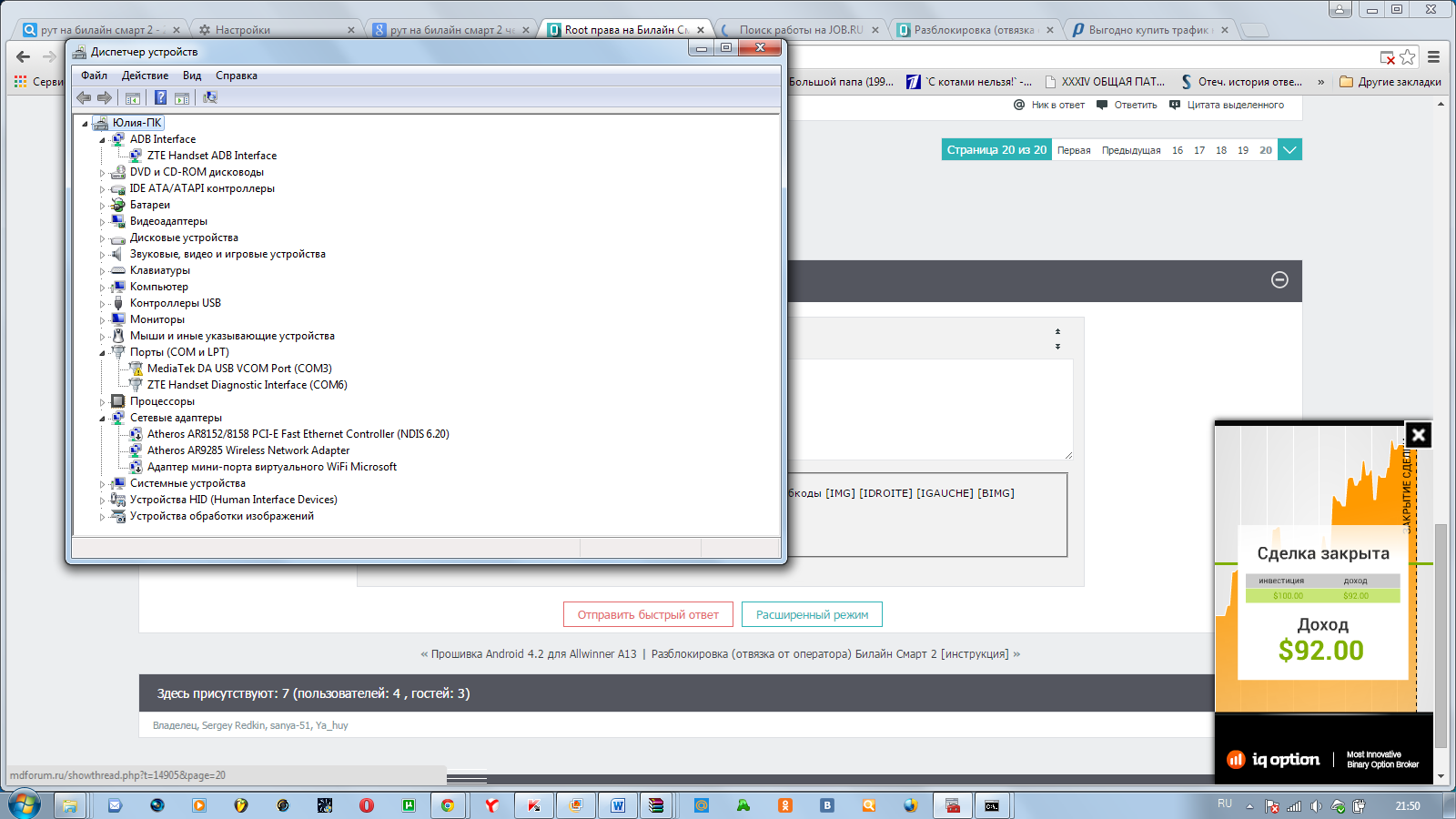

там, где порты, удали эти устройства нафик, я не знаю каких ты там драйверов и на что наустанавливал
по-этому у тебя и висит куча устройств в атаче

да у тебя bluestacks установлен стопудово. удали его.

Сообщение от Fish
удалил не помогло
Brick Top, А где этот bluestacks? если это обычная прога, то у меня его нету

да, это эмулятор Android для Windows, та ошибка что ты скинул уже встречалась у нескольких человек, и у всех у них был установлен эмулятор BlueStacks, после его удаления ошибка пропадала, подумал что у тебя, скорее всего, так же проблема. но видимо нет.
не помогло.... -> это очень мне о многом говорит, что пишет в командной строке после ввода команды adb devices? снова куча устройств и все в офлайне?

после удаление и ввода команды adb devices, опять показывает несколько устройств прикреплённых?

Fish, да, именно так. Спасибо, что попытался помочь Спокойной тебе.. Может завтра продолжим

Сообщение от Brick Top
может попробу поудалять драйвера к ним по данной инструкции: Как полностью удалить драйвера для "чистой" переустановки? [Инструкция]
А удалять тока драйвера ZTE или дрова Андроид тоже?
И что-то не робит прога твоя

Сообщение от Владелец
попробуй вообще всё удалить. и то и то. надо будет станет потом по-новой.
ну или как вариант, пробуй с другого ПК, где еще не было ничо установлено
