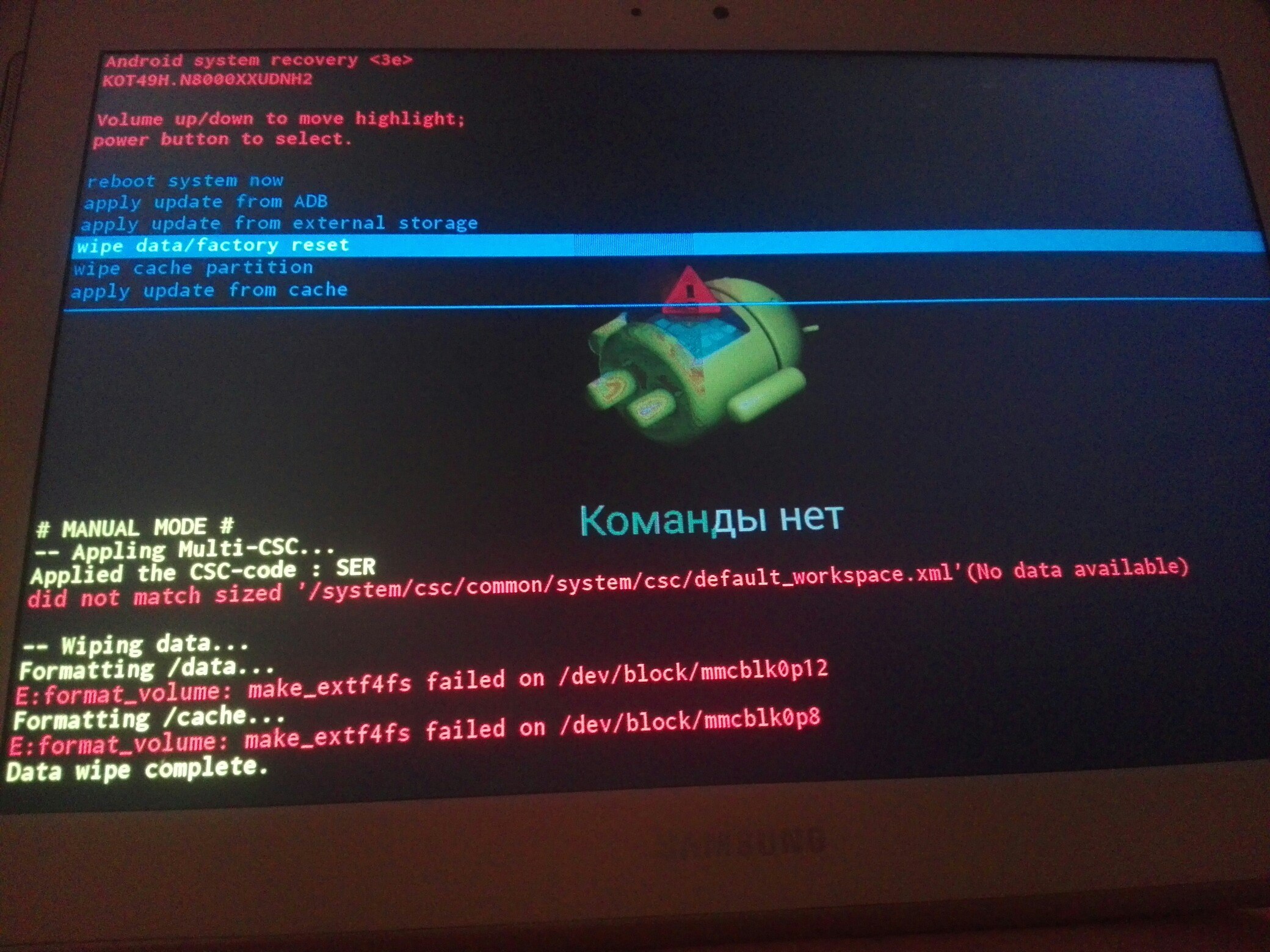

Сообщение от Ваня Лосюк
Fish, модель gt-n8000 16GB , через Odin все норм проходит без ошибки , но когда вкл планш вижу что он не прошил его,а ошибка появляется когда делаю попытку сбросить на заводские настройки , did not match sized '/system/csc/common/system/csc/default_workspace.xml'(no data available)это в рекавери пишет.при попытки сделать харт выдает еще 2 ошибки (e format_volume make_extf4fs format failed on dev/block/mmcblk0p12) (e format_volume make_extf4fs format failed on dev/block/mmcblk0p8)
попробуй прошиться сервисной прошивкой с pit файлом, вот ссылка на прошивку -
