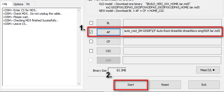

7. Запустить Odin3 v3.12.7.exe из папки Cf_auto_root_SM-G950F и подключить смартфон к ПК, в Odin должен будет загореться порт голубым или жёлтым цветом, чуть ниже ID: COM.
8. Отметить галочкой пункт AP, нажать на кнопку AP и выбрать файл CF-Auto-Root-dreamlte-dreamltexx-smg950f.tar.md5
9. Нажать Start в Odin и дождаться прошивки файла с рутом. В конце смартфон перезагрузится.
