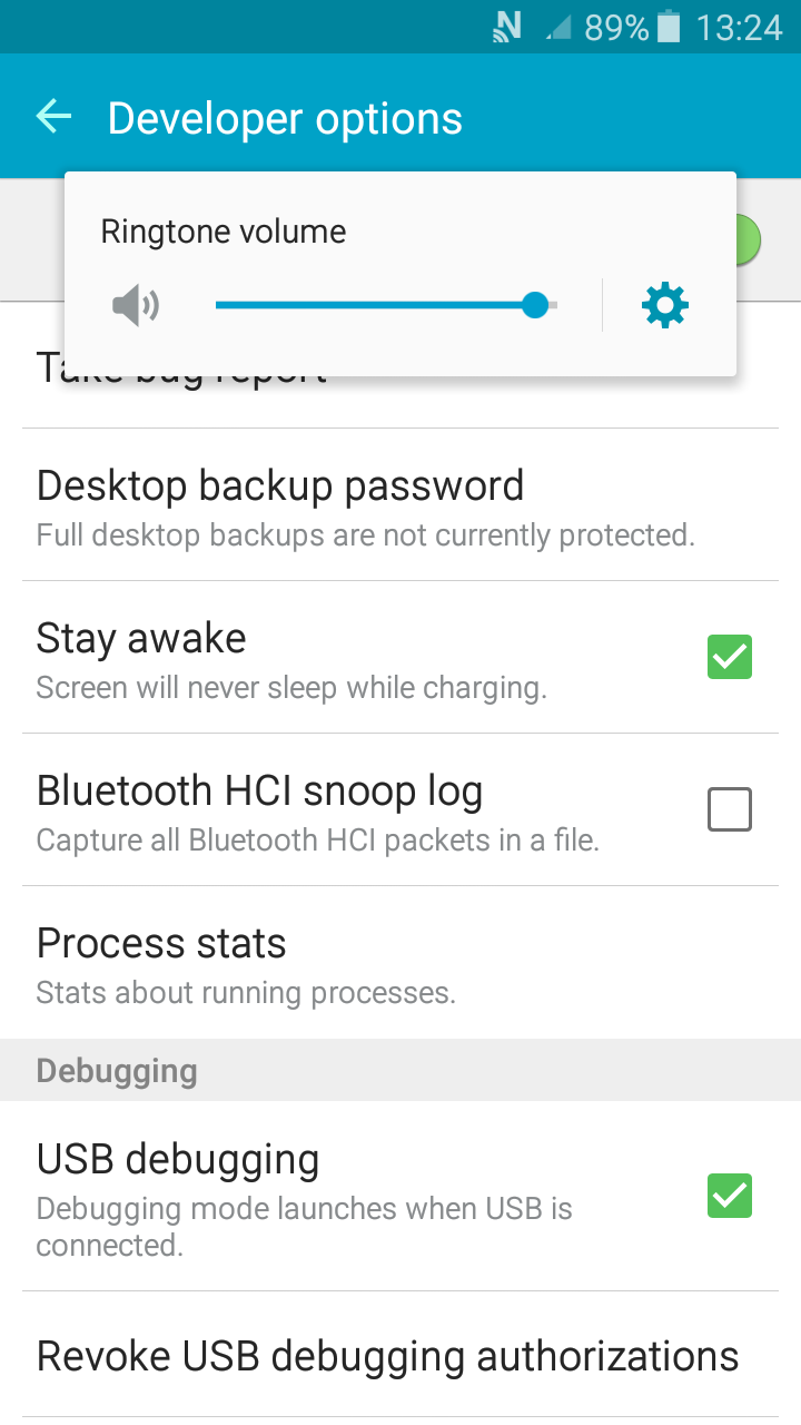

перед началом нужно проделать следующее - ссылка на пост (активировать пункт "Включение разблокировки ОЕМ")
