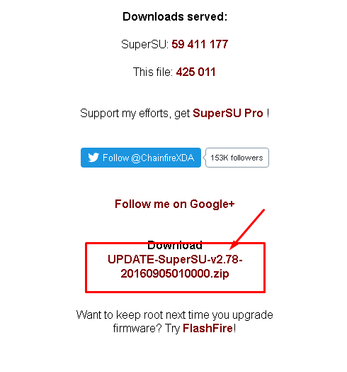

1. Скачать архив с SuperSU по этой ссылке http://download.chainfire.eu/supersu-stable и поместить его в корень карты памяти.

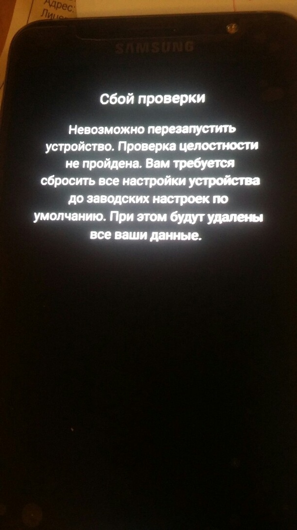

7. Извлекаете батарею из телефона и вставляете обратно. Затем важно! грузитесь сразу в TWRP recovery, иначе система скинет рекавери на заводское и придётся прошивать twrp ещё раз. Для этого, сразу после того, как вставили аккумулятор зажимаете и удерживаете вместе кнопки: ЗВУК ВВЕРХ + ПИТАНИЕ + ДОМОЙ, пока не загрузится TWRP.

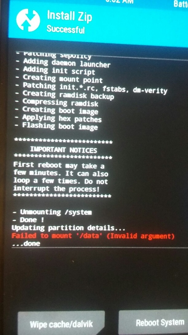

8. В TWRP выбираете пункт Install -> далее выбираете архив UPDATE-SuperSU-v2.xx-xxxxxxxxxxx.zip и соглашаетесь с его установкой проведя пальцем внизу экрана. После установки архива выбираете пункт reboot system, телефон перезагрузится и загрузится в систему уже с root'ом.
Если, после получения root прав у вас будут постоянно возникать ошибки "Приложение SE для Android отключено", либо какие-то другие связанные с Knox -> скачиваете и устанавливаете приложение Root_Uninstaller.apk из вложения к посту, запускаете его, даёте ему рут и удаляете все приложения, где есть в названии Knox, а также приложения с нарисованным щитом, после чего перезагружаете смартфон.Cкачать:
